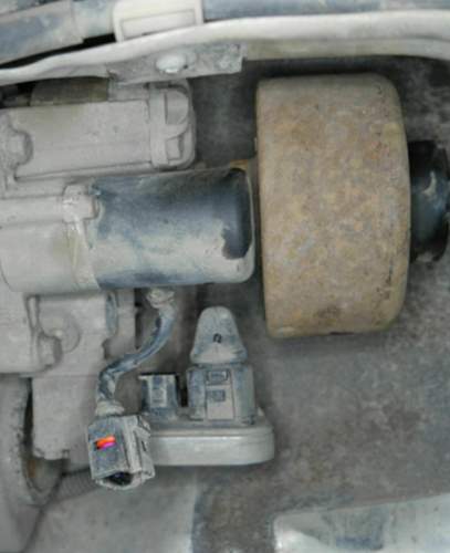

...das wird so nicht funktionieren...(zumindest nicht lange).
Sie hat durchgebrannte Windung, daher zieht sie Strom wie ein Säufer.
Die einzige Möglichkeit, wenn die sonst noch läuft ist, den Strom zu begrenzen - sonst fließt ein hoher Strom, der mit der Zeit (falls die Sicherung nicht auslöst) weiteren Schaden verursacht...
Gruß Didi
Du kannst Spaßeshalber die 10 A Sicherung einstecken und schauen ob sie durchbrennt - ich wette, dass sie fliegt... 😉

Hier gibts doch Volvomechaniker? Aus Volvowerkstätten?
Wie macht der Profi die Kardanwelle aus dem Haldexflansch?
An der Rückseite sind 2 Bohrungen. Ja. Aber ich hab keinen Platz zum Hämmern.

... wieso... Mitte runter, dann fällt sie doch fast von selbst raus... 😉

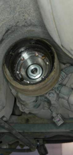

Als Volvo Truck.Mechaniker will ich mal helfen,
Zur gedanklichen Vorbereitzng!

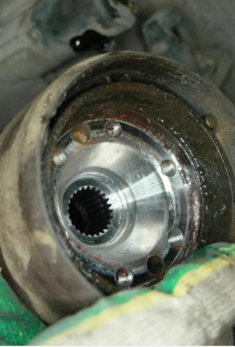

Die Flansche sind teilweise unterschiedlich ... ältere Flansche haben 8 Gewindebohrungen + zwei Löcher mit Gewinde ... neuere Flansche haben 6 Gewindebohrungen + 2 Löcher ohne Gewinde für den Halter.
Wenn es einen Flansch mit 8 "Löchern" gibt ... dann bleibt nichts übrig, wie mit einem Hebel geeigneter Größe oder etwas anderem ,als Hebel und da machet man ein paar Schrauben in die Löcher ohne Gewinde und zu hebeln !
Wenn es einen Flansch mit 10 "Löchern" gibt, wird in die vorhandenen zwei Gewindebohrungen eine M8 1,25-Schraube um 20 mm eingeführt und eine Schraube abwechselnd geschraubt,evtl Hebeln.
Mutter im Satz normal beiliegend
bekommt 150 Nm als Anzugsmoment!
Gegenhalter basteln oder evtl einen Ölfilterbandschlüssel als Gegenhaltwr aussen um die Trommel legen und anziehen!

Peak, du hast noch nie die Kardanwelle abgebaut? Meine ist wie festgeschweißt!!!
Rosi, danke dir wie immer. Ich hab 6 Schrauben und 2 Löcher von hinten.
Es ist alles saueng. Mit der Schraube von hinten drücken, ich war mir nicht sicher, wegen dem Alugehäuse.
Ich glaub, dann leg ich mich vielleicht doch nochmal drunter.
Und läuft da Öl aus, wenn ich den Flansch von der Haldex ziehe? Sieht so aus. Brauch ich da einen neuen Simmerring?

... hab ich schon öfter ausgebaut... bisher kein großes Problem dabei gehabt... 😉
Peak, du meinst den Flansch? Nein, das Gelenk der Kardanwelle will nicht aus dem Flansch.
Simmerring kann ich nicht beurteilen
Wenn vorher undicht sollte man es sehen.
Ja ,ca ne kleines Bier 0,25 kann da rauslaufen.
Wenn Simmerring schon undicht,
wird wohl nichts mehr kommen.
Etwas WD 40 oder MAKRA BLUE( ist Geil)
Kann da helfen,wegen Kardanwelle.
Mehrmals kurz Einmatzen.

Dann leg ich mich mal wieder drunter. Ich werd dann so ein Komplett Set mit Öl und Filter besorgen und werd das Ding mit ner Brechstange auseinanderpflücken.
@Lake Simcoe schrieb am 22. Mai 2020 um 22:11:28 Uhr:
... ja klar das Gelenk aus dem Flansch... wie rosi sagte... schön einweichen... notfalls mal kurz ohne Schrauben drin kurz rückwärts und vorwärts anfahren... wenn sie sich dann nicht löst... 😉
Danke euch!
Nun, ich werd dranbleiben.
Aber mit dem Anfahren, das wird nix.
Die Haldex ist offen ohne Pumpe. Da gibts kein Moment im Flansch.
