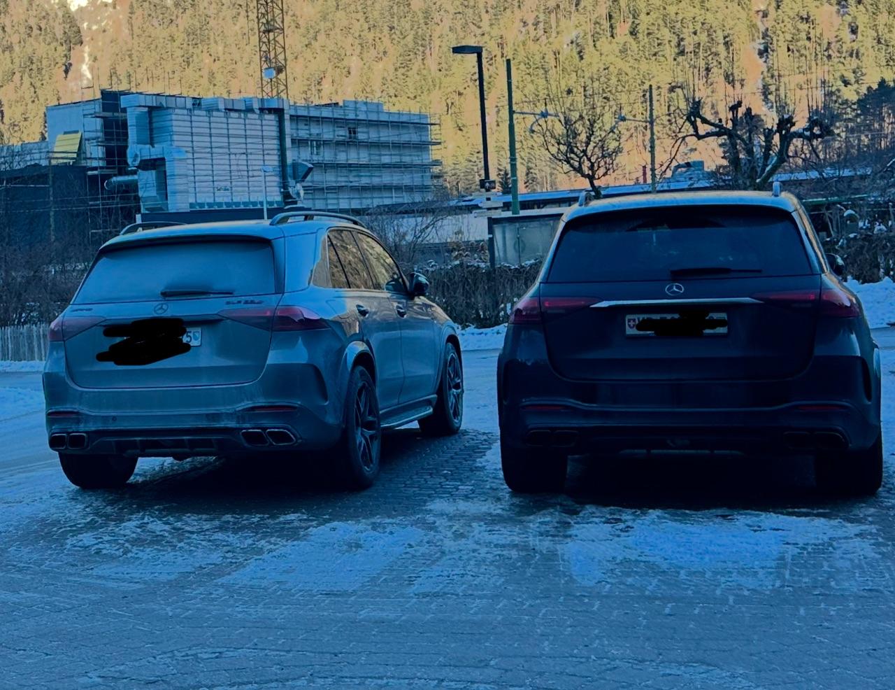

Das kann natürlich sein, oder es liegt „nur“ an den 22“ die du drauf hast. (Bei mir auf den Bildern sind 21“ drauf) Bin mal gespannt wie meiner im Sommer aussieht, habe die gleichen Felgen wie du.
In Sport geht der schon gut runter aber es ist mir zu hart. Mag es gemütlich zu Cruisen.
Weiss jemand ob die Härte im Sport+ nur der Tiefe geschuldet ist oder wird die Luft auch anders komprimiert das es so hart wird.
Es gibt ja Module für die airmatic oder wenn es günstig sein soll andere koppelstangen. Hätte aber bedenken, dass es automatisch härter wird wenn er darüber tiefer gemacht wird.
Jemand Erfahrungen damit?
Schönen Sonntag euch allen.
Edit: anbei noch ein Bild von schwarz und grau im Vergleich. War jetzt im winterurlaub. War gerade angekommen, deswegen ist meiner so dreckig.

Um die Höhe zu verändern wird Luft aus den Bälgen abgelassen oder eingeblasen. Beim Ablassen ist also weniger Luft in den Bälgen, was ihn eigentlich etwas weicher werden lassen würde. Die Härte, das straffere Fahrwerk wird über die gesteuerten Dämpfer erreicht.

Heisst das dann eigentlich, dass wenn ich ihn nur über die airmatic tiefer machen würde. Er sogar noch weicher werden würde obwohl er tiefer ist?
Bsp. Cete Modul für airmatic
@SaaX4 schrieb am 19. Januar 2025 um 11:52:02 Uhr:
@Casper2020
Das ist richtig, allerdings muss man aufpassen. Wenn zu wenig Luft in den Bälgen ist und die Belastung hoch ist, wird er durchschlagen. Das kann zu Schäden führen.
