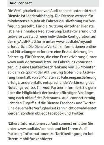

Immerhin geben sie es jetzt zu...ist ja auch schon ein Fortschritt. Die "Leistung" aber an sich ganz schwach, vor allem wenn man bedenkt, dass der MIB mal groß mit "updatefähig" beworben wurde.
Immer schön unverbindlich bleiben in der eigenen Doku.
