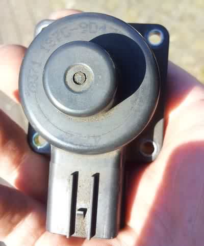

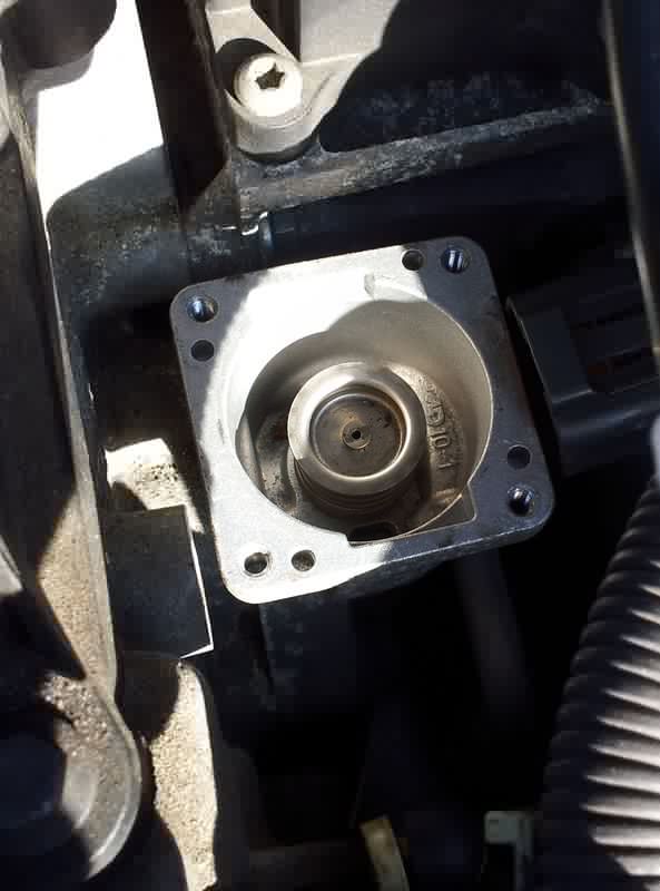

Hallo nochmal....
gut Batterie bleibt dran...danke für den Tip...
Fehler wurde ausgelesen. P0400 stand drauf. Fehler gelöscht und seit dem Ruhe in der Anzeige. Wenn der Fehler nochmal auftritt werde ich das AGR-Ventil säubern.
Danke nochmal für die Hilfe hier im Forum.
Hallo zusammen....
und nun ist die Warnleuchte wieder an. Bisher sind 3 Versuche erfolgt das Problem zu beheben.
Alles beim Händler
1. AGR gewechselt .....beim Wechsel mit Anwesend
2. Lamdasonde 2 gewechselt ...beim Wechsel mit Anwesend
3. weitere Fehlersuche
Beim 3. Versuch hab ich das Auto beim Händler gelassen. Fehlercode war wieder P0040 obwohl
AGR / Lamdassonde gewechselt wurden.
Folgende Aussage des Händlers
- Fehler wurde bei Ford ausgelesen. AGR / Lamdasonde funktionieren. Aussage des Händler....es gibt eine Verengung der Abgaserohre vom AGR weg (sollen 2 sein...). Eins davon hat er gereinigt?
Wisst ihr, was / wo diese Rohre sein sollen??
Nach dem 3. Versuch war die Lampe auch wieder für eine Woche aus. Jetzt ist sie wieder an.
Ich habe festgestellt, dass die Lampe immer angeht, wenn ich mit wenig Gas und geringen Drehzahlen fahre.
Also 50-60 km/h im 4 Gang....so einfach dahingleiten um die Grüne Welle in der Stadt zu schaffen.
Bisher hatte ich keine direkten Kosten um das Problem zu beheben, da sich der Händler darum kümmert. Ist nur sehr Zeitintensiv und natürlich Benzin.
Frage an Euch...
Was kann noch das Problem sein ausser AGR und Lamdasonde, wenn der Fehlercode P0040 angezeigt wird?
Habt ihr noch Lösungsvorschläge?
Achja nebenbei ist auch noch die Feder vorne Links gebrochen ....und zwar oben. Hat der Händeler auf Kulanz gemacht.
Fahrverhalten / Motor ohne und mit Warnleuchte das gleiche...
Danke für Eure Hilfe...

Ich denke beim dahin gleiten wird das agr geöffnet, klingt als wenn es klemmt.
Deshalb geht geht die Lampe bei der Fahrt an. Wurde gereinigt oder ein Neu teil verbaut?
Heißt also Lambda 1 arbeitet korrekt? Zweite getauscht weil die Werte ähnlich wie bei der ersten verliefen?
Mein AGR hatte zuweit geöffnet, Lambdawert 2, aber dennoch keine Leuchte an.
Es wird ja nur der Sauerstoffgehalt verglichen.
Oder er bekommt Nebenluft an der Ansaugseite oder Krummer.
Lade dir mal Forscan runter und gehe auf den Button sinuskurve, dan unten ordner öffnen und die fsl datei laden. da siehst du wann agr angesteuert wird.
Es sind zwei Öffnungen am AGR, obere Einlass. untere Auslass.
Das Problemist meisst direkt am Ventil, so grossartig verschmutzt war es bei mir auch nicht, es klemmte immer wieder. Es ist auch ein Poti drinnen, den man mit forscan leider nicht auswerten kann.
Wenn dieser hinüber ist kann es durchaus zur fehlinfo für das sg kommen.
