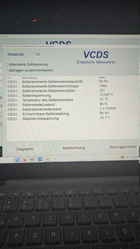

Ja schade... ist eine AGM ja. Mir hatte Mal ein Mechaniker gesagt, das man bei denselben Ah bleiben sollte die man hatte, wegen der Lima. Ich verstehe den freundlichen einigermaßen, Geld sparen. Aber zumindest denselben Standard der eingebaut war, hätte ich schon gern gehabt. Aber zumindest habe ich auf Kulanz eine neue bekommen, also kann ich eh nur zufrieden sein.
Die Batterie sollte auch angelernt sein im Stg 19.
Dort kann man u.a. die Kapazität eintragen beim anlernen.
Die Lima im B9 kann auch problemlos 105 Ah Batterien laden, wenn das alles korrekt angelernt wurde.
Wie man auf dem Foto von VCDS erkennen kann, ist die entnehmbare Kapazität bei einer 95 Ah Batterie, nur 66 Ah bei einer 96% Ladung. Das alles ohne Rekuperation.
Bei einer niedrigeren Batteriekapazität und mit der originalen Rekuperation, wo die Batterieladung bei 70% gehalten wird, sind diese Werte entsprechend deutlich niedriger.
Batteriewerte ohne Rekuperation
