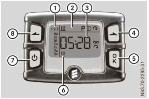

Wäre hilfreich, wenn hier mal ein Fachmann die Funktionsweise der Standheizungen erklärt. Ich denke, da wird einiges durcheinander gebracht. Die einfache Option ist die Warmluftheizung. Funktion soweit bekannt. Wenn man dann noch auf Warmwasserheizung aufrüstet, sind aber beide Heizungen verbaut. Mit den hier genannten Unterschieden. Unklar ist mir, wie beide Heizungen zusammen arbeiten bzw. auch abwechselnd. Danke
Zwei Dieselheizungen, die völlig getrennt von einander funktionieren mit den hier bereits beschriebenen Unterschieden: Warmluft mit eigenem Einstellpanel dauerhaft möglich mit Luftaustritt zwischen den Sitzen für Campen etc., Warmwasser mit zeitlich begrenzter Teilerwärmung des Warmwasserkreislaufs zur Vorbereitung vor und möglicher Unterstützung während der Fahrt, Luftaustritte wie die davon ebenfalls grundsätzlich getrennte Heizung über die Klimananlage, allerdings gemeinsame Einstellung der Temperatur und wie gesagt Austritte.
Ich denke nicht, dass die beiden Heizungen für den Synchronbetrieb ausgelegt sind. Entweder man heizt morgens bei Frost die Scheiben und Motor mit Wasser oder aber man heizt mit Luft, wenn man sich im Wagen aufhalten will. Beide erfüllen auch ihren Zweck für beide Szenarien, nur jeweils weniger effizient in ihrem fremden Bereich.
Ob sie beide parallel laufen können, will ich gar nicht bestreiten. Nur haben sie halt unterschiedliche Zielgruppen.

Kein Fachmann, aber Anwender, beide Systeme häufig benutzt diesen Winter im MP:
- Keine (!) der beiden Standheizungen wärmen auch den Motor auf, auch nicht die Warmwasserzusatzheizung, die ich eigentlich deshalb geordert hatte. Hinterher ist man immer schlauer...
Warmluftzusatzheizung:
- läuft nahezu unabhängig über die Zweitbatterie, die zwangsgekoppelt mit der Warmluftzusatzheizung ist, wenn noch Sprit im Tank ist
- Programmierung Warmluft über MBAC bzw. noch besser über MBAC-APP im MP, eigenes Steuermodul in der Mittelkonsole bei den übrigen Modellen.
- Ausreichend Heizleistung um das Fahrzeug zu erwärmen. Auch für die Scheiben, dauert ca. 30min bis scheibenfrei
Vorteile
- Super Bedienung via APP, m.E. umständlich via MBAC
- Programmierung möglich
- Heizung regelt auf Innenraumtemperatur!
- Heizleistung !
. Unabhängig mit fast keinen Einschränkungen zur Verfügbarkeit, weil Zweitbatterie
Nachteile:
- Teurer als Warmwasser
- keine Remote-Aktivierung, "nur" via Bluetooth-App mit gegebenen Reichweiten
- keine Rückmeldung, das Hzg. noch im Betrieb ist, kam bei mir mehrmals vor, dass ich die vergessen hatte auszuschalten. Die Hzg. regelt auf Temperatur!
- keine Motorvorwärmung

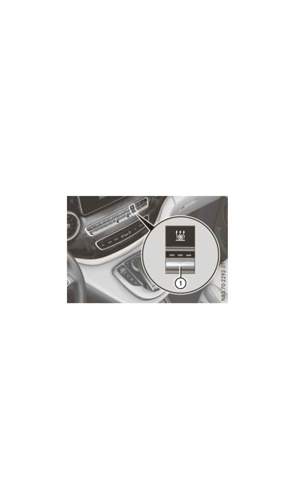

Warmwasserzusatzheizung:
- läuft über Fahrzeugsystem / Starterbatterie
- Begrenzte Verfügbarkeit durch Benutzungseinschränkungen ( min. 1/2voller Tank, Ladekapazität Starterbatterie etc. ) wg. Startfähigkeit Fahrzeug
- Programmierung via MBUX, Fernbedienung und Remote ( mercedes me )
- M.E. umständliche Programmierung, aber man gewöhnt sich dran
- Ausreichend Heizleistung um das Fahrzeug zu erwärmen. Auch für die Scheiben, dauert ca. 20min bis scheibenfrei
Vorteile
- Günstiger als Warmluft
- Remote-Fernbedienung via mercedes me möglich
Nachteile:
- Eingeschränkte Wiederbenutzung wg. Batterieeinschränkung, stetiges Nachladen der Batterie erforderlich
- Minimum 1/2-Tank notwendig für Start. Ärgerlich bei Kurzstreckenbetrieb, zum Fahren wäre noch ausreichend Sprit vorhanden. Wobei dies abhängig ist von der Genauigkeit Messung Tankinhalt. Ging bei mir auch schon mal mit 1/4 voll
- gefühlt weniger Heizleistung als Warmluftzusatzheizung

Die Remote-Fernbedienung für die Warmluftzusatzheizung lässt sich ggf. im Zubehörhandel nachrüsten. Das Schaltsignal von der Uhr ist in der Regel ein simples An/Aus auf einer Leitung, das man via GSM-Schalter remotefähig machen könnte. Da wird dann per SMS die AN/AUS Information gesendet. So ein Modul benötigt eine eigene SIM-Karte.

Das ist ja alles recht ausführlich behandelt, beantwortet aber die Frage nach der gezielten Ansteuerung nicht. Es erschließt sich mir eben nicht, wann welche Heizung läuft. Im MP kannst du die Heizung einschalten, programmieren und sonst was. Aber ich kann mir nicht aussuchen, wann welche der beiden Heizungen läuft. Deshalb ist die Frage nicht wirklich beantwortet. Allerdings kann ich bestätigen, dass die Warmwasserheizung den Motor vorwärmt. Definitiv kein Kaltstart.
Ich habe die Warmluftheizung sowie die elektrische Heizung. Für den Winter reicht mir der elektrische Zuheizer völlig aus um das Beschlagen der Scheiben zu verhindern. Scheibenkratzen entfällt dank einer Plane, die bis über die Seitenscheiben inkl. Rückspiegel reicht. Die Warmluftheizung brauche ich - wenn überhaupt - nur beim Campen. Die Entscheidung für diese Konfiguration hat mir allerdings dankenswerterweise der Vorbesitzer abgenommen.
Also bei mir weiß ich genau welche läuft, Marco Polo. Dort wird die Warmluft über mbac programmiert und die andere im mbux. Nutze ich allerdings nie.
