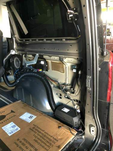

Hallo zusammen, ich hab fast die gleiche Ausstattung wie der Aktivity, aber ohne Aufstelldach und Drehsitze. Die Zusatzbatterie ist ohne Funktion( kein Verbraucher) und die bestellte Zusatzklemmleiste für Nachrüstverbraucher ist ein Witz, da diese an der Fahrzeugbatterie hängt. Daher hab ich mir selbst geholfen:
Planar 2D einbauen lassen (Super Firma und sehr kompetent) Danach ein Blue Sea Sicherungskasten mit 6 Einzelanschlüssen an die Zusatzbatterie angeschlossen, alles verkabelt und im Sicherungskasten entsprechend abgesichert und dabei auch grad noch 2 Orginal MB Steckdosen für Nachrüstverbraucher! angeschlossen. Alles funktioniert perfekt. Bilder anbei.
Preis: 1100.-€ für die Werkstatt und ca. 100.-€ für den Rest.

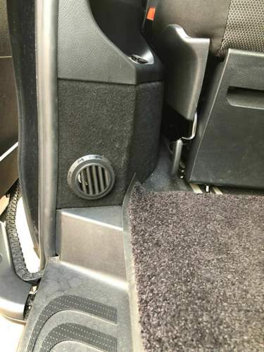

Im sitzkasten Fahrerseite hinter der Batterie (Richtung Fond) ist die wlzh verbaut
Ich dachte nicht das da noch genügend Platz ist. Danke für die info. Ein foto von den luftauslass würde mich noch interessieren.
Unter dem Fahrzeug genau in diesem Bereich ist soviel Technik verbaut, dass kein Einbau einer Heizung möglich ist. Ich vermute dass die serienmäßige Heizung montiert wird bevor!! der Rest eingebaut wird. Alternative: hinter der rechten Seitenverkleidung, zwischen Radhaus und Heckklappe auf dem Boden. Der Ausströmer sitzt dann in der C- Säule ganz unten.

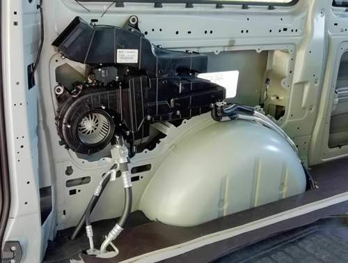

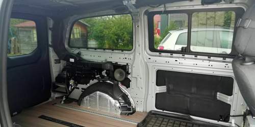

Was spricht eigentlich gegen die linke Seite?
Wenn du eine Fondklimaanlage hast, ist dort kein Platz, die ist da verbaut.. Ich werde am Samstag den Fahrersitz ausbauen, dann kann ich ein Foto der Original-Standhzg.posten.
Genau so ist die Situation. O. G. Einbau ist die einzig mögliche intelligente und machbare Einbauvariante. ( von einem VW Fachmann!!! gefunden)
Ist ohne Fondklimaanlage der Platz hinter der Abdeckung links dann frei oder durch andere Austatungsmerkmale besetzt?
Wie sind die Platzverhältnisse dahinter? HxBxL?
