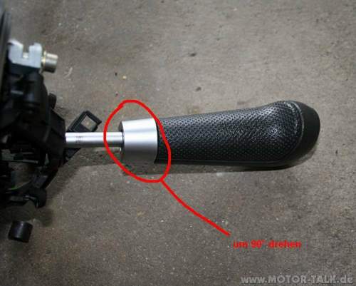

Heute kam dann der Anruf. Es ist ein Stift in Ihrer Automatik ''GEBROCHEN''!!!

So jedenfalls dieser Stift um den es sich da handelt ist wohl nur die dünne Plastikstange im Schaltknauf, dies Teil entriegelt die Sperre für den Rückwärtsgang wenn Du den Schaltknauf drückst. Die Sperre sitzt unten in der Schaltbox.
Mein 3L hat in meinen knapp 4 Jahren 2 Stück davon gefressen. 1x habe ich den wohl kaputt gemacht als ich die Mittelkonsole ausbauen wollte um neue Lautsprecher + Co einbauen wollte. Hat ein paar € gekostet und konnte ich dann wieder selber einbauen.
Beim 2ten mal haben es bei VW die Mechaniker geschafft als die mir ein neues Getriebe einbauen sollten und als Frechheit haben die die 2€ auch noch auf die Rechnung gesetzt.
Also auch VW ist nicht ohne Makel. Obwohl ich trotzdem lieber zu VW gehe als zu ATU.
Die Reparatur ist nicht so wild, man muß nur ein weinig in der Mechanik "rumwühlen", wenn es der Stift ist, was ich glaube.
Dafür würde ich jetzt keinen Anwalt belästigen, das macht nur mehr Arbeit als es wert ist.
Was mich nur wundert, wie der Mechaniker dies Teil in so kurzer Zeit kaputt bekommen hat, passiert eigentlich nur, wenn man den Schaltknauf abnehmen will und unvorsichtig ist.
Vielleicht hat der gut zu hektisch am Knüppel hantiert und das ding war schon lädiert.
Kannst leicht mal selber nachschauen ob es der Stift ist.
Der Schaltknauf ist nur von oben auf der Schaltstange aufgesteckt.
Der Schaltknauf hat im unteren Bereich eine Verriegelung, die dreht man 90° und schon kann man den Knauf senkrecht hochziehen, nur nicht verkanten.
Wenn der Schaltknauf ab ist, sollte oben eine ca. 4mm dicke weiße Plastikstange hervorstehen.
Wenn das obere Ende nicht losen ist, sollte das Teil noch OK sein, wenn man das Ding leicht nach oben raus ziehen kann ist die gebrochen. Sie wird wohl gebrochen sein und das Stück, das man raus ziehen kann ist dann nur gut 3-4cm lang.
Der ganze Stift ist gut 10cm lang.
In der Werkstatt sollten die nicht länger als 1/2 Stunde benötigen für den Einbau, ist halt etwas eng und fummelig.

Das Teil war vorher nicht ''ausgenudelt''. Wir wissen jetzt wie es passiert ist. Es wurde der Knopf auf der Automatik nicht gedrückt. Diesen muss man nämlich nur drücken, wenn man von ''D'' auf ''R'' stellt, nicht wenn man von ''R'' auf ''D'' stellt.
Der Mechaniker hat das versäumt, deswegen musste ich jetzt ein paar Tage auf meinen Lupo verzichten.
