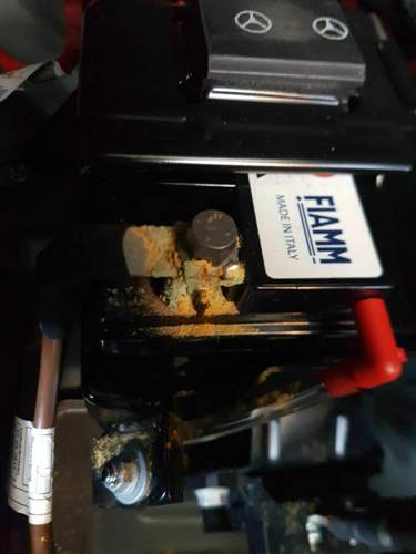

Hallo ins Forum,
Bei meiner W212 Limo E400 (Mopf) aus 09/13 war vor 6 Wochen eine
neue Backup-Batterie (die kleine im Kofferraum) fällig.
Nun sagt mir meine Tank-Taler App schon zum zweiten mal kurz
nacheinander, der Zustand der Hauptbatterie sei kritisch, ich
solle eine längere Fahrt unternehmen um sie nachzuladen.
Gut, ich fahre fast nur Kurzstrecke, aber unterlasse es auch bei
den Kurzfahrten z.B.die Sitzheizung oder das Comand/Radio zu
benutzen, wenn nicht gerade erforderlich. Mein Bauchgefühl sagt
mir nun irgendwie die Hauptbatterie ist auch bald fällig.
In meiner alten C-Klasse war sie noch nach 8,5 Jahren,
trotz Standheizung ok.
Nach wieviel Jahren musstet ihr die erste Batterie in Eurer
E-Klasse tauschen?
Viele Grüße
Christian

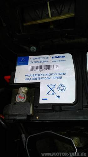

Jetzt habe ich im Internet geschaut, meine Batterie hat die Teilenummer A0009822108 (80Ah 800A)
Ich finde zwar von Varta die Richtige Batterie, jedoch steht da immer für Fahrzeuge mit Start Stop Technologie, aber bei mir gibt es kein Start Stop System.
W212 E250CDI BJ 2009 (1313 BGU)
Jetzt Frage ich mich ob das bei mir was ausmacht, ich habe mal irgendwo gelesen das es bei Autos ohne Start Stop System egal ist, nur wenn man Start Stop System hat sollte doe Batterie auch so sein wegen Energierückgewinnung etc.
Möchte nur euren Rat,
Bei eBay habe ich diese Gefunden ArtNr: 362198751687
Steht zwar auch Start Stop aber es ist laut meiner Batterie Artikelnummer die Richtige
Danke schonmal
Img-20180210-115628
^^ Du hast richtig gelesen, kannst du beruhigt nehmen.

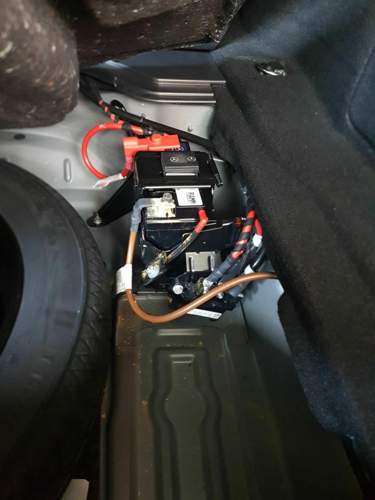

Wie sieht es eigentlich mit der Zusatzbatterie aus? Hat die mal jemand geladen oder ersetzt?

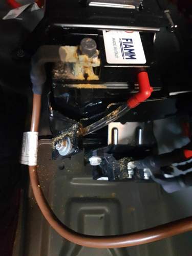

Meine Backup Batterie hat es im Dezember auch erwischt. Allerdings habe ich das nur durch Zufall entdeckt, hatte keine Probleme oder Fehlermeldungen. Der Meister sagte mir, dass es ein Wunder sei, das Start-Stopp noch funktioniere.
