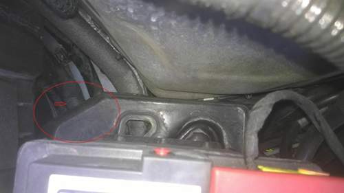

Ich habe auch original die 85Ah und den Verdacht, dass die größeren, längeren Batterien nicht hinein passen, da am Boden hinten die Ecke abgeschrägt ist. Siehe Bild.
Die Ecke st mir auch aufgefallen, mir stellt sich die gleiche Frage?
Das ist zwar ein Grund, aber kein Hindernis! 😉
.. was nicht passt wird dann eben passend gemacht. 😁
