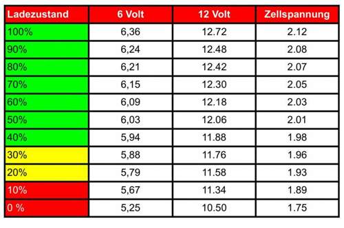

btw: im anhang findest du eine tabelle, wo du auch den zustand deiner batterie finden kannst.
Image-jpg-124919682d5f7e8ac657b137b95ab947

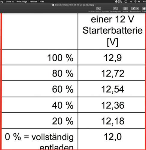

Kannst du sogar etwas höher ansetzen:
Bildschirmfoto-2019-10-17-um-20-41

@manlien schrieb am 17. Oktober 2019 um 09:49:54 Uhr:
... Wenn ich vor dem Start des Motors mit einem OBD2 Stecker die Spannung auslese, zeigt er seit 2 Jahren 11.5 Volt an.
> 12,8 V = voll geladen (100 %)
ca. 12,6 V = normal geladen (70 %)
ca. 12,4 V = schwach geladen (50 %)
ca. 12,0 V = normal entladen (20 %)
< 11,8 V = ent- und tiefentladen (0 %)

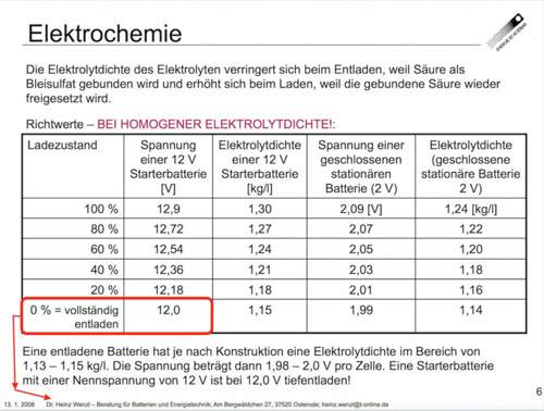

Nach den Screenshot von @Pahul weiter oben, ist die Batterie bei 12,0 V eigentlich platt. Das ist Humbug. Meine Batterie liegt bei 12.2 V nach der Nacht. Multimeter, Obd Stecker und das Fahrzeug selbst zeigen alle die gleichen werte, also verlässlich. Mein Dino Kraftpaket lädt aus diesem Zustand heraus, ca. 1 stunde mit 5 Ampere und geht dann in Erhaltungsladung. Diese wiederum setzt das Ladegerät bei 80 prozent Ladung ein.
Danz grob würde ich also meine Batterie mit einem Ladezustand bei 70 Prozent beziffern wenn ich die 12.2 V angezeigt bekomme.

Hallo @zandi1,
deine recht weitreichenden Kenntnisse solltest du mit dem Honorar-Professor Dr. Heinz Wenzl an der Techn.Universität Clausthal mal austauschen:
https://studylibde.com/doc/21527999/elektrochemie---tu-clausthal-iee
http://www.iee.tu-clausthal.de/fileadmin/downloads/Scripte/6_Laden.pdf
https://www.youtube.com/watch?v=ZNH_0-jZ0uE
https://www.youtube.com/watch?v=1b4hGAwg78E
https://www.youtube.com/watch?v=pxmgfICm74s
p.s.:
anbei seine Tabelle Pb-Ladezustand (siehe Foto )
Bildschirmfoto-2019-10-19-um-21-55

Hallo @zandi1,
Habe an keiner stelle behauptet, das ich weitreichende kentnisse hab, desweiteren habe ich mit Humbug nicht gemeint das Du den schreibst, sondern die Tabelle halte ich für Humbug, wenn das anders rüberkam, Sorry dafür.
Ich halte also die Tabelle für Humbug weil es nicht logisch ist. Wenn meine Batterie laut Tabelle quasi leer ist warum springt er dann an? Ebenso spielt mein Radio im stand noch 15 min bis zum abschalten usw. Alles anzeichen das der Akku alles klaglos mitmacht. Hatte heute grad noch die Diagnose dran, keine Einträge, das KI bekommt normalerweise bei sporadischem Energieabfall einen eintrag. Das passt nicht. Der Lader gibt ja auch auskunft Batterie ok.
Möglich das von den ehemaligen 70Ah nur noch 40 übrig sind, das bedeutet aber immer noch nicht das die Batterie bei 0 ist. Da geht mir die Logik doch weiter als irgendwelche wissenschaftlichen Abhandlungen.
Nach den 1200km sprang der gerade, nach der Woche Standzeit, ausgezeichnet an.
Warte ich erstmal noch.
In der Tabelle ist die Rede von: "Richtwerte - (und dann weiter groß und in rot geschrieben🙂 ) BEI HOMOGENER ELEKTOLYTDICHTE!"
Vor ü40 Jahren war eine 12V Starterbatterie schon bei 1,28 vollgeladen, nicht wie in der Tabelle angegeben erst bei 1,30, bei 1,30 fängt die Säure an zu brodeln...
