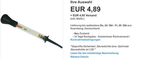

Haben die AGM nicht ein paar Zehntelvolt mehr?
@jw61 schrieb am 20. Oktober 2019 um 22:55:02 Uhr:
Vor ü40 Jahren war eine 12V Starterbatterie schon bei 1,28 vollgeladen, nicht wie in der Tabelle angegeben erst bei 1,30, bei 1,30 fängt die Säure an zu brodeln...
Stimmt, zur damaligen Zeit wurden die Naß-Akkus mit Schwefelsäuredichte 1,28 als voll geladen eingestuft.
z. B. wurden die damaligen Elektro-Karren in Betrieben jede Nacht mit geöffneten Stöpseln vollkommen "durchgekocht" - alle Zellen haben dann gründlich gebrodelt.(dest. H2O nach kippen !)
Die heutigen geschlossenen "wartungsfreien" AGM dagegen werden mit (temp.-abhängig) ca. 14,9 Volt exakt durch die mod. Ladegeräte abgeregelt.
Der 100 % Ladezustand wird auch n u r bei diesen 14,9 V im AGM erreicht.
Normal-Akkus (keine AGMs ) mit gebundener H2SO4 erreichen ihre Volladung bereits bei 14,7 V. (siehe CTEK)
Die Recond-(Rettungs)-Stufe macht dagegen diesen geschlossenen mod. Akkus den Garaus, weil mit brodeln und knistern die Druckventile durch Überdruck zu öffnen beginnen und der Akku langsam "verdurstet".
Beisp.:
das hier ist k e i n e AGM
https://www.ebay.de/.../5031015157?iid=254375058414
wird mit max. 14,7 V geladen
Bildschirmfoto-2019-10-21-um-07-50

Elektrolytdichte messen zu wollen ist bei geschlossenen Systemen unmöglich, ebenso bei Batterien, wo die Säure im Vlies gebunden ist (AGM) und deshalb in der Praxis nicht mehr relevant.
Aber es fällt doch in o.a. Tabelle auf, das bei der 12V Batterie und 2 V Zelle unterschiedliche Volt-/Dichte-Werte angegeben werden. Das ist IMHO unplausibel, da die 12V Batterie nix anderes wie 6 in Reihe geschaltete 2V-Zellen ist und folglich JEDE Zelle logischerweise dieselben und keine unterschiedlichen Werte haben müßte.
Völlig klar, an flüssige H2SO4 kommt man nicht mehr rann, in geschl. Akkus.
Zu deiner Frage der untersch. Dichte in den 6 Zellen:
Jeder Naß-Akku wurde damals Zelle für Zelle einzeln ausgemessen und sobald der Ladevorgang abgeschlossen war hatte sich bei einem i n t a k t e n Pb-Akku die Messung mittels Säureheber in etwa bei ungefähr 1,30 angeglichen über alle 6 Zellen.
Defekte Naßakkus, welche auch damals nie ihre Lade-Schlußspannung von > 13 Volt halten konnten lagen bei ca. 10,8 Volt ... weil nur eine Zelle das zeitl. gesegnet hatte.Ihre Säuredichte lag dann näher am dest. Wasser mit < 1,10.
Teure zentnerschwere Akku-Zellen wurden dann mittels Flaschenzug ausgehoben und durch Erneuerung dieser einzelnen defekten Zelle ein vollwertiger einsatzfähiger Akku war repariert ! (z.B. für ital. Batt.-Gabelstapler )
