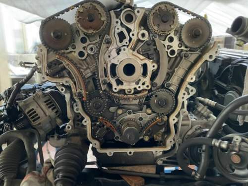

Wir sind jetzt dran. Wegen anderer Probleme wurde der Motor ausgebaut und werden die Steuerkette machen lassen. Der Wagen ist ein 2,8VV6er mit 145tkm
Fbbe4848-94ed-4335-95eb-789b128ce567
