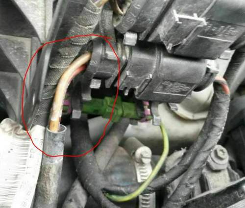

Der Stecker des Klimalüfters befindet sich an einer Aufhängung, an der sich noch andere Stecker befinden, im Motorraum auf der Fahrerseite unter der Abdeckung vom Servoölbehälter, direkt hinter dem Scheinwerfer.
Ja da hab ich Stecker gefunden, ist das irgendwie beschriftet?
@LudwigM schrieb am 2. Juni 2021 um 20:25:30 Uhr:
Nein, ist nicht beschriftet.
Das ist auf alle Fälle ein dickerer Stecker (meist oval, seltener rund) sowie dickeres 2-phasiges Kabel, sollte ungefähr so wie im angehängten Bild aussehen.
Das Kabel/der Stecker führt in Richtung Kühler/Schlossträger und wird dann direkt an der Zarge vom Viscolüfter nach unten geführt und findet den Weg nach oben Richtung Schlossträger zwischen Viscolüfter und E-Lüfter.
Stecker
Muss ich morgen mal schauen, wüsste gern ob Strom anliegt bevor ich da die Verkleidung vom Lenkrad weg machen muss um an die Sicherungen zu kommen
hab den Stecker gefunden, hab mal mit voll isolierten flachsteckschuhen ein Kabel dran gemacht und bin direkt an ne Batterie, der Lüfter klingt nicht ganz so gesund und das Kabel wurde sehr schnell heiß.
der Lüfter 18-25 ohm wiederstand, das wären ja über 200A was der Lüfter zieht.
Am stecker vom kabelbaum liegt keine Spannung mehr an, also ist Lüfter und sicherung tot.
