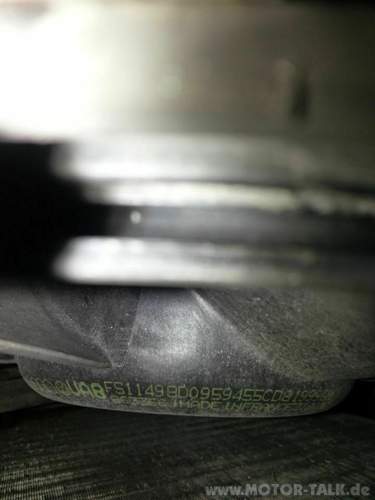

Habe den Lüfter so weit ausgebaut, dass man die Typenbezeichnung 8D0 959 455 C sieht. Scheint ein Valeo mit Flachstecker zu sein.
Leider finde ich keinen Stecker im Motorraum, da anscheinend bei mir mit dem AHL die Aufteilung dort anders als in den Beschreibungen und Bildern ist 🙁
Unter dem Hydraulikölbehälter sind zwei Stecker aber sie sehen anders aus als bei Salemmiez. Bei Ebay werden offensichtlich auch Lüfter "für Valeo" und 8D0 959 455 C als Teilenummer mit Rundsteckern verkauft. Grrr.

Hab mal ein Video hochgeladen. Seht ihr irgendwo den Stecker? Ich sehe nichts.
So blöd es sich anhören mag:
Der Stecker ist am Ende des Kabels.
Also Kabel vom Lüfter aus verfolgen.
Ich würde aber ungerne alles 2x auseinander nehmen um den Lüfter zu identifizieren und den neuen einzubauen.
