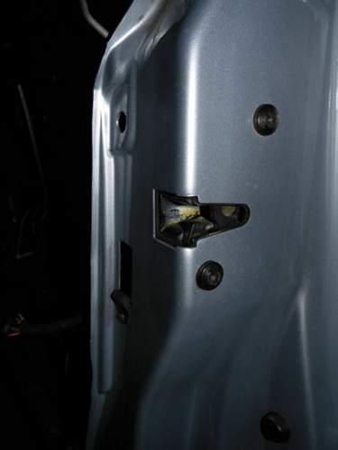

So Ich habe mich gestern dann mal an die Arbeit gemacht und habe das Türschloß ausgebaut.. war eine fummelarbeit, aber mit geduld schafft das jeder.. (Achtung Spezielle Schlüssel zum Schloss Lösen erforderlich)
so zu meinem Problem, die Türbeleuchtung und der Lichtsummer
funktionierten nicht mehr, mein Fahrzeug hat einfach nicht mehr erkannt, dass die Tür offen ist.. die ZV hat auch gesponnen, hat sich trotz offener Tür wieder verriegelt..
Da ich hier des öffteren gelesen habe, dass es kalte Lötstellen sein können habe ich diese Kontroliert.. alles Prima, die wurden bei dem Passat 3Bg noch mit einem überzug überzogen, so das da sehr wenig passieren kann.. besser wie bei dem 3B bis 2001.. da ist das leider nicht so gut gemacht..
habe mir die Kontaktschalter angesehen und festgestellt, das der Türkontaktschalter immer anliegt.. also nicht öffnet.. habe ihn dann gereinigt und leicht gebogen so das er nun wieder öffnet und schließt..
*Verschleiß* der Kontaktschalter ist ok nur das gegenstück dazu ist verschlissen..( plaste) nicht gut gemacht.. kann man sehr wenig dran machen.. wie gesagt, ich habe es leicht gebogen und ne mini schraube zwischen geschraubt,so das er wieder abstand zum gegenstück bekommt..
beste Lösung, neues Türschloß kaufen, 120€ bei Vw.. und dieses dann verbauen.. damit sich der aufwand auch wirklich lohnt.. kann ich nur empfehlen, da alles an diesem Schloß verschleißen kann..

Hallo zusammen, kenny321 spricht von Spezialschlüssel für den Schlossausbau. Welche sind das?
Du benötigst einen Innenvielzahn(XZN)schlüssel M10, um die zwei Schrauben in der Tür herauszuschrauben. Ich habe dazu das unten gezeigte Set für 7€ erstanden.
Achtung, nicht mit Torx verwechseln! (Die Schraube hinter der Gummikappe für den Schließzylinder ist allerdings wirklich eine Torx-Schraube.)

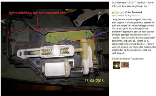

Ich habe beide Schlösser zusammen für 66€ neu gekauft. Bei den Preisen lohnt nachlöten nicht wirklich. Außerdem hat das Löten bei mir auch nur jeweils 2 Jahre gehalten.Übrigens kalte Lötstellen waren bei den Schlössern nicht mit bloßem Auge zu erkennen, trotzdem wieder volle Funktion, nachdem sämtliche Lötstellen nachgelötet wurden.
Hi, das waren dann Schlösser vom Zubehörhandel? Hab schon welche in der Bucht gefunden, Kostenpunkt pro Schloss um die 25€.
