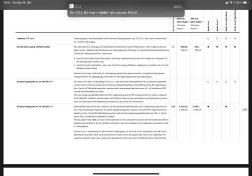

Dank @musterheinz Hinweis habe ich jetzt auch die aktuelle Preisliste und ACHTUNG, hier im Thread wurde ja schon vom "e-tron Ladesystem connect bis 22 kW" geschrieben. Dieses Gerät kann zwar 22 kW transportieren, damit landen sie aber noch nicht im e-tron - es ist lediglich die "mobile Wallbox" für 1270 Euro*.
Zum 22 kW laden braucht es das "On-Board-Ladegerät bis 22 kW (AC) für 1665 Euro* und den zweiten Ladezugang.
Passt da also unbedingt auf, nicht das ihr per Schnellschuss falsche Sachen ordert.

Siehe auch Preisliste, der 22KW Lader im e-tron ist für den 50er und den e-tron S erst Mitte, bis Ende 2021 lieferbar, so wenigsten der aktuelle Stand.
Preisliste e-tron
