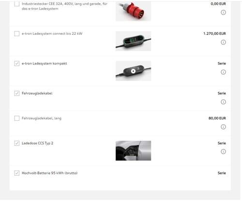

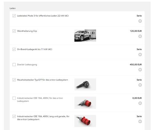

Kann es sein das es den 22kW Lader aktuell beim 55 im Konfigurator nicht bestellbar ist? zumindest finde ich Ihn gerade nicht?
Unbenannt
Unbenannt1
@shortyx Jupp, der 22kW-Lader ist mit der neuen Preisliste vom 13.06 vorerst entfallen, genau wie der 50er E-Tron und nahezu alle Farben bis auf Schwarz, Weiß und Grau.
