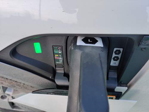

folgende Frage. In Polen ist die Ladeinfrastruktur noch sehr mager, die Auswahl sehr begrenzt.

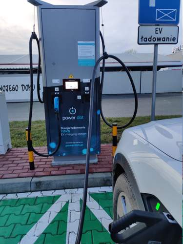

Seit kurzem entstehen langsam Ladesäulen eines neuen Anbieters ("power dot" - in vielen Ländern aktiv (Bild 1).

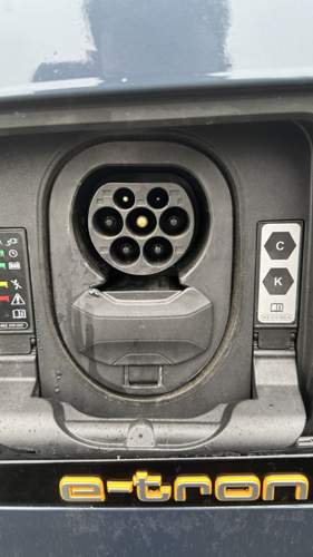

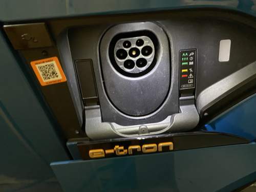

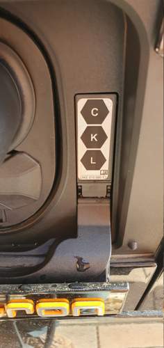

Die Säulen haben aber eine Kennzeichnung die ich bei meinem e-tron nicht habe (Säule "L", etron "C" oder "K" - Bild 2).

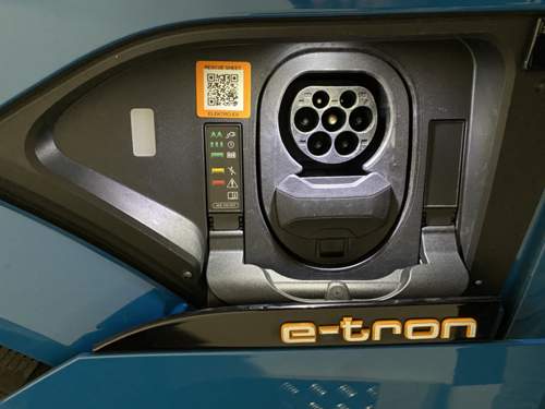

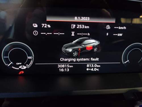

Vor einiger Zeit hatte ich beim Laden an so einer Säule Probleme gehabt. Alle 5-10Min wurde der Ladevorgang abgebrochen mit dem gleichzeitigen Meldung "Funktionsstörung des Ladesystems, Ladevorgang abgebrochen" (oder ähnlich) und rotes Lämpchen. (Bild 3 und 4)
Nach wiederholtem Neustart des Ladevorgangs ging es wieder (die nächsten 5-10 Minuten).
Bei einer Inspektion in der Werkstatt (30K km) wurden die Fehler ausgelesen und mir wurde gesagt, dass sich der Akku überhitzt hat und der Ladevorgang abgebrochen wurde. Man hat mir gesagt ich habe an einer falschen Ladesäule mit der Kennzeichnung "L" geladen (zu stark - oder so), ich darf aber nur Säulen mit C oder K auswählen....
Kann das wahr sein? Muss ich jedesmal prüfen welche Beziehung die Ladestation hat? Ich dachte immer CCS ist CCS und fertig!!

Es wurde mir zwar ein Update des BMS draufgespielt, aber heute wieder das gleiche und zum nächsten Ladestandrt habe ich es sehr weit. Kann ich was kaputt machen wenn ich an einer "L" Säule lade ?

Die Bezeichnungen stehen für den jeweiligen Ladestandard.
C: AC am Typ 2 Port
K: DC am CCS Port bis 500V
L: DC am CCS Port bis 1000V
Der E-Tron kann nur 400V, deswegen steht da nur C und K. Was ich jetzt nicht weiß, ob eine L Säule zwangsläufig zu K abwärtskompatibel ist, oder unter Umständen tatsächlich nur 500V aufwärts liefert. Ich hab es persönlich noch nie erlebt, dass ich an einer 300KW+ Säule, welche ja zwangsläufig über 400V können muss, nicht laden konnte.
Kann mir aber tatsächlich vorstellen, dass es vielleicht Säulen gibt, die unter 500V garnicht unterstützen. In dem Fall dürfte das Fahrzeug doch aber eigentlich garnicht erst mit Laden anfangen. Kannst du an der Säule während des Ladens die Spannung ablesen?

Nur das was auf dem letzten Bild zu sehen ist.....
Das Bild hab ich irgendwie übersehen. Die genaue Maximalspannung vom E-Tron kenn ich nicht, es sind aber etwas über 400V. Ich vermute dass das blaue Auto die aktuelle Spannung und Stromstärke anzeigt. Das Schwarze Auto könnte die (aus Sicht der Säule) vom Auto maximal unterstützte Spannung und Stromstärke anzeigen. Die ~460V kommen mir schon recht hoch vor, vielleicht weiß hier jemand wo da das Limit vom E-Tron ist.
Generell eine komische Säule, die zwar bis 1000V Spannung kann, aber nur 250A Stromstärke und insgesamt auch nur 120kW Leistung.

Aber neben dem Anschluss vom Auto stehen doch auch die C und K vermerkt?
Ja, aber nicht "L"....
nun habe ich wieder an anderen Säulen mit Kennzeichnung "L" Probleme gehabt. Dass sind aber alle neuen Säulen, die so gekennzeichnet sind....
Ich bin verzweifelt.... Auch desswegen, weil es in der Navi (oder PlugShare) auch niergends eine Unterscheidung gibt wie die Säule gekennzeichnet ist!
Darf ich wirklich an den mit "L" gekennzeichneten Säulen nicht laden?
Das Boardbuch ist hier auch nicht hilfreich - oder ich verstehe es Falsch.... aber eindeutig ist das nicht,..

Laut Bordbuch muss L ja abwärtskompatibel sein (zumindest in D die aktuelle Generation), da dort steht 200V BIS 1000V
Wäre ein Laden an L verboten und könnte das Fahrzeug beschädigen, müsste zum Einen im Bordbuch ein klarer gut sichtbarer Hinweis vorhanden sein und zum Anderen müsste es technische Einrichtungen geben, die das verhindern. Beispiel Mechanische Codierung über eine Nase/Kerbe zwischen Buchse und Stecker.
Auch die Säulen müssten ja anders gekennzeichnet sein. "NUR laden mit 250-300kW 800V Fahrzeugen" oder ähnlich.
Aber dort KANN ja auch ein Lupo seine 13kW aus einer 300kW Ionity Säule nuckeln, ohne dass die Batterie abraucht.

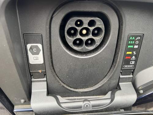

Was hast du denn für einen e-tron?
Mein 50er kann C, K & L.

Sehr interessant, hab einen S.

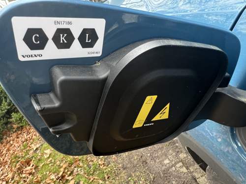

Anschluss
Das ist aber komisch.... Ich habe die andere Bezeichnung.
Ich habe den normalen 55 Sportback, Jahrgang 22
