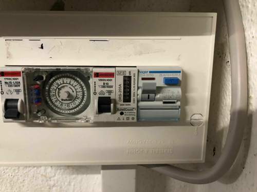

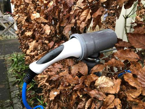

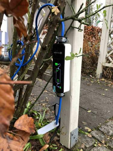

So, Hier mal meine "Einfachlösung"
Einphasiges Ladegerät von Hyundai
Stromzähler mit FI-Schalter für Aussensteckdose
Kanalrohrabzweiger DN75 als Halter für Stecker im Ruhezustand (Passt genau!)
...reicht für meinen Bedarf und die Ladegeschwindigkeit vom Elch genau aus, ist relativ Diebstahlsicher verschraubt und konfiguriert (Hyundai 🙂) und durch die dornige Rose zusätzlich geschützt.
Wollte ich erst alles in einer Kombination aus Kanalrohren verbauen, fand aber keine Gnade in den Augen meiner Frau. Den Ladeziegel von Volvo kann man wegen der Konischen Kabelanschlüsse so nicht verschrauben (Leitungsschellen mit Gummibelag aus dem Baumarkt)

Die Steckerhalter ist doch schon Kunst 🙂
Der WAF wird so oder so überbewertet 🙂 🙂
