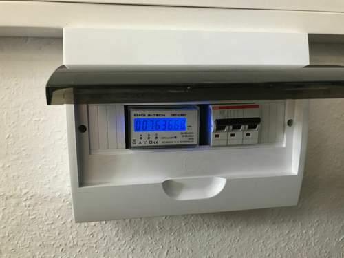

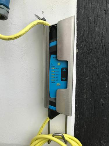

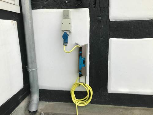

Ich habe keine fertige Wallbox installiert sondern mir ein Volvo CEE-blau auf Typ2-Kabel in 8m gekauft und mir das an die Wand gehängt mit zusätzlicher Absicherung und eigenem Zähler.
Volvo-Halter
Volvo-Ladekabel

Achtung: das im Bild
ist ein stinknormaler Standard-FI
sind nur Leistungsschutzschalter. Die sicheren nur zusätzlich nur die beiden normalen Steckdosen draußen ab.
Die Verkabelung für die Wallboxen ist komplett neu und hat einen separaten Schaltschrank (ich installiere vier Stück). Aber auch hier kommt ein Standard FI (Typ A) zum Einsatz, denn ich habe darauf gesagt achtet, dass ich Wallboxen kaufe, die den teuren FI Typ A EV/Typ B (siehe Beitrag von eva4400) integriert hat. Da gibt es eine ganze Menge Auswahl, wie schon einmal geschrieben habe ich zum Hersteller Keba gegriffen. Aber auch die recht günstigen Boxen von Webasto haben meines Wissens entsprechenden Sicherungen schon installiert. Nennt sich „DC Personenschutz“ (genauer: integrierte DC - Fehlergleichstrom-Überwachungseinrichtung), in der Montageanleitung sollte man gegebenenfalls vorher noch einmal prüfen was an Installation hausseitig vorhanden sein muss.
@gseum Das in deinem Kleinverteiler, neben dem Zähler, ist nur ein Leitungsschutzschalter, kein FI.
Stimmt - völlig korrekt - das ist nur eine Unterverteilung von einer vorhandenen (im Hauptkasten abgesicherten) Leitung, die ich umgesetzt habe. Die Leistungsschutzschalter habe ich noch mal zusätzlich gesetzt, da ich eh den Zähler eingebaut hab und ein wenig dem langen Leitungsweg nicht traute. War schon lange her (zum D6 2013!) - ich korrigiere das oben im Text.

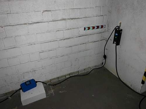

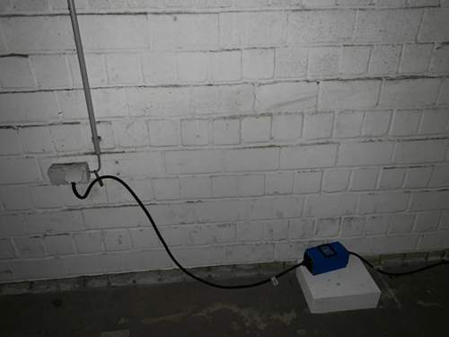

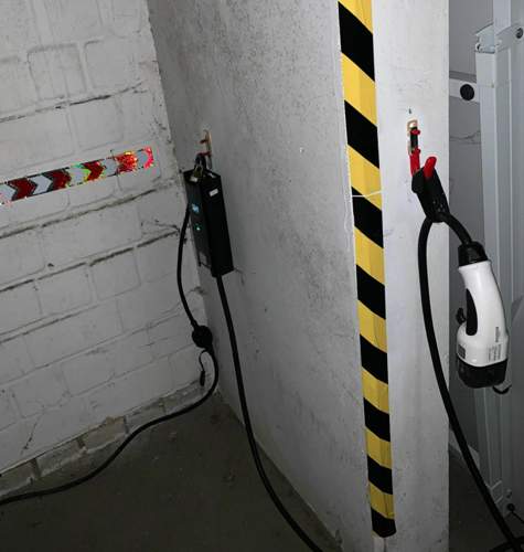

So sieht meine Lösung als Stellplatzmieter in einer fremden TG aus:
  • Anschuss an eine reguläre 230V Steckdose
  • Stromzähler --> https://www.amazon.de/gp/product/B07FH5P4SB = 80 Euro
  • mobile Ladebox "Zencar flexible free T2 16A" mit einstellbarem Ladestrom --> https://www.enercab.at/.../...-flexible-free-t2-16a-schutzkontakt.html = 330 Euro
  • bisschen Kleinkram (z.B: ablösbare Klebehaken an der Wand und kleine Vorhängeschlösser)
Investitionskosten somit knapp über 400 Euro und ich kann alles beim Auszug aus der TG wieder mitnehmen. Dazu kommt, dass ich keine Elektrikerkosten hatte.
Steckdose - Stromzähler
Stromzähler - Ladebox
Ladebox - Typ2 Stecker
