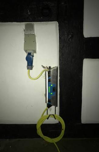

Ich möchte gerne eine Wallbox 11 KW 16 A für unseren zukünftigen T8 anschaffen,welche würdet Ihr empfehlen?:confused:

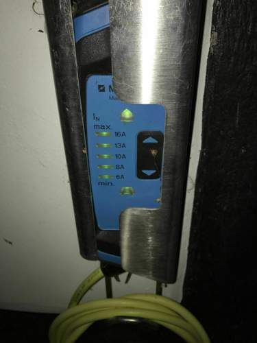

Empfehlung von mir: Nimm eine Wahlbox mit integriertem Kabel, damit dein Kabel im Auto bleiben kann - da solltest du neben dem mitgelieferten Schuko-Typ2-Kabel noch ein Typ2-Typ2-Kabel mit drin haben.
Ich habe keine fertige Wallbox installiert sondern mir ein Volvo CEE-blau auf Typ2-Kabel in 8m gekauft und mir das an die Wand gehängt mit zusätzlicher Absicherung und eigenem Zähler.
