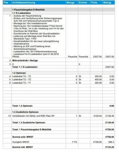

Gibt es hier Schweizer die gute Erfahrungen mit einem Elektroinstallateur gemacht haben? Suche gerade jemanden, der mir eine Wallbox oder eine CEE Steckdose montiert (16A/Einphasig reicht mir). Verteilerkasten ist gleich beim Parkplatz einer Tiefgarage, der Strom muss da abgezapft werden und es braucht noch einen zusätzlichen Zähler. Habe von einem der grössten schweizer Elektrofirmen ein Angebot eingeholt. Geworben wird für ein Pauschalangebot inkl Wallbox für 2600 Fr. Als der Elektriker vorbei kam meinte er noch höchstens 3000 Fr. Noch OK. Nun hat er mir jedoch die Offerte geschickt, siehe da: über 5100 Fr. Und das obwohl der Kasten gleich beim Parkplatz ist, keine 2-3 Meter Kabel gebraucht werden und auch keine einzige Wand durchbrochen werden muss. Wäre deshalb froh, wenn jemand einen guten Elektriker kennt / vorschlagen könnte 🙂

Brauchst Du denn überhaupt einen eigenen EW Zähler für die Ladestation?
Der Preis für die Ladestation an sich scheint mir fair. Der zusätzliche Aussenzählerkasten ist zwar eher hoch veranschlagt, gibt aber auch einiges an Aufwand. Ein Privatzähler reicht nicht? Da wärst Du dann eher bei CHF 400.- anstatt der CHF 2129.45.

Das Angebot ist für eine 3 phasige Wallbox (3 x 3.7kW) und dafür erscheint mir das recht günstig.
Es fragt sich, warum ein Zähler in der Verteilung benötigt wird? Reicht die Leistung des eigenen Anschluss mit der Zählervorsicherung nicht für die Walbox, handelt es sich nur um eine Unterverteilung und es ist dort nicht der eigene Zähler verbaut?
Auf Grund des Angebots, sehe ich den Zähler eher als Option, um die Kosten separat zu erfassen, dazu gibt es aber auch Ladestationen mit eingebautem Zähler. Soll es eine Station mit 11kW sein, würde ich z.B eine Basic E C2 bevorzugen, da ist das Kabel schon dran und jenes zum Fahrzeug kann für die Nutzung unterwegs im Fahrzeug verbleiben.

Wow, erstmal vielen Dank für die vielen Antworten. Bei uns ist es durchaus kompliziert: Wir sind erst im Juli 2019 in unsere Siedlung hier eingezogen, jedoch gab es in unserer Tiefgarage keinen Parkplatz frei (wir sind auf der Warteliste). Jedoch hatten wir Glück und in der Siedlung nebenan (ca. 150-200m entfernt) war ein Tiefgaragenplatz frei. Deshalb brauche ich auch einen eigenen Zähler, da meiner nicht im gleichen Gebäude ist. Nun scheint vom Preis her ja alles plausibel, ist mir jedoch ein wenig zu hoch um in einer "fremden Garage" alles bauen zu lassen. Der Vermieter selbst hat dort auch ein Angebot für einen Grundausbau der Ladeinfrastruktur für alle Parkplätze erhalten. Wenn er das annimmt sieht alles wieder besser aus. In der Zwischenzeit werde ich wohl bei einer 600m von uns entfernten Ladestation aufladen bis sich alles geklärt hat. Kostet 0.30 Fr pro kWh und kann ich dann gut mit meinem Elektroscooter erreichen 😁
Jetzt ist alles klar, dann heisst es Daumen drücken für einen eigenen PP, oder mindestens dass der Vermieter in der benachbarten Garage die Anschlüsse legen lässt.
@oclie - Hast du denn an dem Parkplatz eine eigene Steckdose? Daran konntest du einen mobilen Zähler hängen und dann mit dem Serien Ladekabel gut laden und eigentlich auch super klarkommen. Ideal wäre es natürlich wenn du das mobile Ladekabel an der Wand hängen lassen könntest. Dazu reicht ein Haken und ein Dübel.
