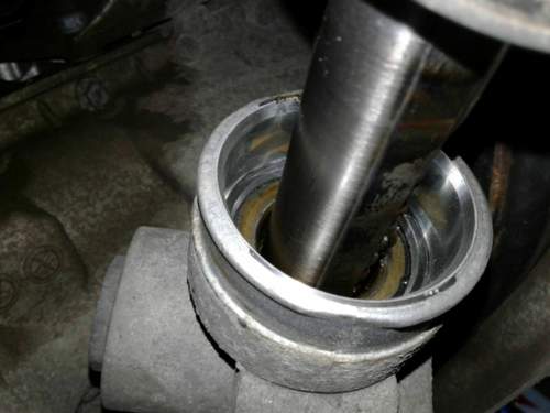

Getute gibt es beim Z4 gern im Bereich Lenkgetriebe
(könnte auch beim E46 passieren),weil dort das darin befindliche Fett zu wenig oder garnicht mehr vorhanden ist.
Das passende Fett kaufen,Faltenbälge ab,das Zeug rein da,Faltenbälge wieder festmachen,jeweils einmal an den jeweiligen Endanschlag lenken,gut is.
Selbst danach schauen ist schnell und kostengünstig erledigt,bevor man die Teilekanone durchlädt und die halbe Vorderachse erneuert.....
Die Tube mit dem Fett hat mich von BMW was um 5€ gekostet.
