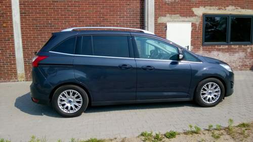

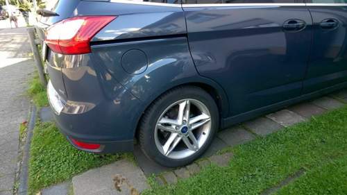

Ansonsten sind Felgen tatsächlich Geschmacksache und Geldfrage. Ich finde allerdings auch, dass die 17er schöner aussehen. Technisch zieht es aber keine Veränderung nach sich, da der Umfang gleich bleibt. Manche wollen sogar bei den 17ern eine Komforteinbuße im Verhältnis zu den 16ern festgestellt haben. Ich nicht - aber ich bin auch so relativ unempfindlich. Persönlich stehe ich aber grundsätzlich auf Originalfelgen.
Im Anhang meine Felgen, zum Vergleich. Momentan habe ich die 17er (7x17 ET50, Original Ford-Zubehörnummer: 1 877 177) mit 215/50 R17 Contis SportContact5 drauf. Die 16-Zoll sollten ursprünglich für die Winterreifen sein. Ich werde sie aber vielleicht gegen andere tauschen, da die vielen Speichen sehr putzintensiv sind. Mein Händler wollte mir da ein gutes Tauschangebot machen. Mal sehen.
geraltus
Felgen-16
Felgen-17
Felgen-17-2

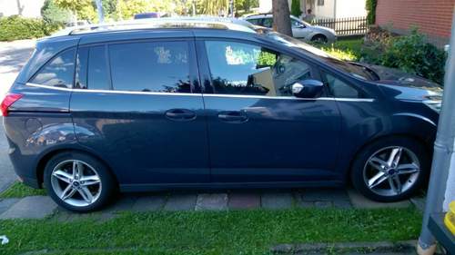

Ich habe bei meinem Reifendealer darum folgende Kombination bestellt:
Michelin A5 205/55/R16
Felge Autec Yucon
Drucksensoren
Noch ist es nur eine Photoshopmontage (siehe Bild), man kann sich aber schon vorstellen wie es aussehen wird.
Bild #208120802
