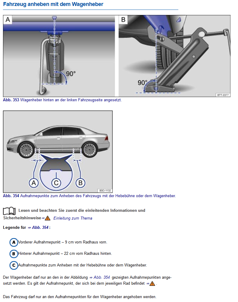

...weil bei uns immer wieder Fahrzeuge mit eingedrückten Schwellern - wie zulezt vom TÜV, der denkt auch nur einen grossen Passat hochzuheben - vorfahren, ist in diesem Zusammenhang die Beachtung der RICHTIGEN WAGENHEBER-AUFNAHMEPUNKTE mindestens genauso WICHTIG !
Danke für diesen wichtigen Hinweis. Ich habe mein PDF entsprechend ergänzt. Es sollte nun weitgehend "dienstleistersicher" sein. 😉

Ich empfehle noch, in das PDF die Bildchen der entsprechenden Knöpfe für den Wagenhebermodus und deren Position im Fahrzeug einzuzeichnen. Man weiß ja nie...

Man sieht zwar nicht, wie er den Wagenhebermodus aktiviert, aber der Anlegepunkt der Hebebühne vorne ist super zu erkennen.
Interessanterweise, oder eigentlich dummerweise steht in der Anleitung des Fahrzeugs spezifisch, dass es ausschließlich am Schweller hochgehoben werden darf...
Vermutlich richtig in Zusammenhang mit dem im Kofferraum befindlichen Scherenwagenheber. Der passt ja nur auf den Schweller.... Oder zeigt man dort eine Hebebühne oder einen Hubwagenheber?
Gruss
Gerhard
Der mitgelieferte kleine Heber wird extra behandelt, dafür gibt's im Schweller eine Aussparung.

An welchen Punkten setze ich bitte einen Dreieckständer an ?
Habe ich unser Schiff auf dem Wagenheber, ist dieser Aufnahmepunkt ja "besetzt".
Jetzt könnte ich sagen: An einem Traglenker, aber ist das so?

Ich will mein Schiff auf UNTERSTELLBÖCKE stellen, wenn ich daran etwas mache.
Zum Hochheben besetze ich jedoch mit dem Hydraulikwagenheber die Aufnahmepunkte.
Wo setze ich also die Böcke sinnvollerweise an, wenn die richtigen Aufnahmepunkte schon besetzt sind?
Werner
P.S.: Alternativ könnte ich ggf. auch mit dem BORD-SCHERENWAGENHEBER an der Falz arbeiten und dann die Böcke an den Haltepunkten mit Gummiverschluß ansetzen. Doch das scheint mir die weniger zweckmäßige Methode.
Die Falz finde ich nämlich auch etwas dürftig für 2,5 to.
Hinter den Originalaufnahmeböcken (Richtung Fahrzeugmitte gibt es innere Schweller, oder an den Verschraubungen der Querlenker an der Karosserie, dort mache ich es oft, setze dort den Rangierwagenheber an (und beobachte beim Anheben ob es dort stabil bleibt) und stelle die Böcke unter die Originalaufnahmepunkte, wenn er länger drauf stehen soll. Die Schwellerpfalz würde ich nur für den Fall einer Reifenpanne benutzen.. um diese zu schonen..

Sowohl die inneren Schweller, als auch die Verschraubungen der Querlenker an der Karosserie könnten sich anbieten.
Alternativ wurde mir gesagt: Nur dort wo sowieso jedes Fahrzeug Last trägt.

Hallo Werner,
ja diese Stellen sind sehr stabil, benutze diese doch für das kurzzeitige Anheben und stelle die Böcke mit geeigneten Auflagen dann unter die Originalaufnahmepunkte.
Dann bist Du auf der sicheren Seite.
