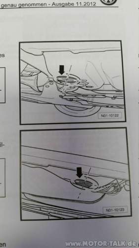

Das sind aber nicht die Aufnahmepunkte für einen Phaeton.
Zumindest steht es bei mir anders im Handbuch.
@ThomasV6TDI schrieb am 7. Oktober 2017 um 10:05:42 Uhr:
Doch, für Hebebühne und Werkstattwagenheber.
Vorher die Kunststoff-Verschlussdeckel entfernen.
An der senkrechten Versteifung des Unterholms darf der Wagen nicht angehoben werden.

Ja ok das stimmt, wenn man das jetzt auf die Werkstatt legt.
Wagenheber gehört aber wo anders drunter.
Obwohl ich ehrlich bin, ich habe ihn auch mit meiner Bühne an den Wagenheber punkten an.
Bis heute nichts passiert und wird auch nichts passieren.

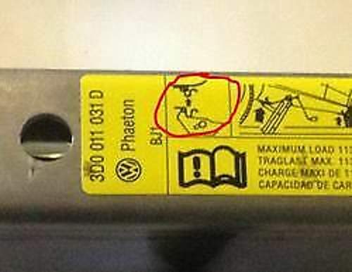

Dafür hat der Original-Wagenheber ja auch eine entsprechende Ausformung.
Wagenheber
Also die Punkte am Unterboden auf dem Bild sind bloß die Löcher wo das Auto in der Lackiererei auf die Skids aufgesetzt wurde, da wird doch keine Bühne angesetzt, hab ich noch nie gesehen und meine Schweller sind ok...
@sachs2 schrieb am 7. Oktober 2017 um 10:33:00 Uhr:
Deswegen frage ich ja.
Ich kann mir nicht vorstellen das das so richtig ist.
Stabiler und besser als die Punkte wo der Wagenheber angesetzt wird, kann es nicht sein.
Zumal die Punkte vom Wagenheber tiefer sind wie die Punkte auf dem Bild. Wie will man dort ordentlich den Arm der Bühne drunter schwenken?
Da muss ich ja erst die Teller runter drehen zum runter schwenken um die Teller dann wieder rauszudrehen.

Setzt man Wagenheber/Bühnenteller unter der senkrechten Versteifung des Unterholms an, so belastet man die Schweißpunkte und es kommt zu Undichtigkeiten und später Korrosion im Falz. Ja, und die "Skids" sind die stabilsten Punkte der Plattform.
Muß man alles aus der Bibel zitieren:

Was hat das mit aus der Bibel zitieren zutun?
Wir machen nur Wissens Austausch, dachte das ist der Sinn eines Forums.
Aber du hast recht, hab gerade extra mal im WIS gesucht.
Steht wirklich so drin.
Naja ich mach es trotzdem wie immer.

Die meisten Werkstätten heben die Fahrzeuge an der senkrechten Versteifung an. Wenn man längliche und großflächige Gummiklötze verwendet, ist das nicht so tragisch.
Ja und wie @GtheRacer auch schreibt, macht der TÜV das auch gerne so und von "Wagenhebermodus" haben die meisten auch noch nichts gehört. Darum sage ich denen, wo und wie es der Phaeton am liebsten hat.
Autos, die z.B. deutliche Spuren an der Versteifung haben, würde ich persönlich nie kaufen.
