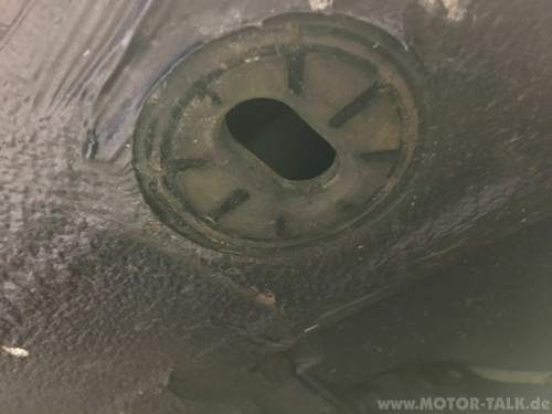

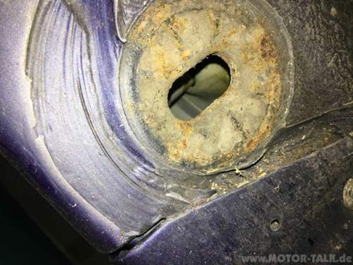

Hallo, ich habe bemerkt das an meinen Wagenheberaufnahmen Rost ist - scheint für mein Verständnis noch nicht weiter schlimm zu sein, jedoch würde ich gerne verhindern, das es schlimmer wird.
Wie ist eure Einschätzung und wie würdet ihr das behandeln?

Jetzt handeln.

Ja deswegen frag ich ja was man tut damit es so gut bleibt 🙂 schwellerverkleidung hat er keine. Da die "Optik" an der Stelle relativ egal ist da eh wieder die Plastik Aufnahmen drüber kommen frage ich mich ob das einfache "einstreichen" mit Rostumwandler reicht!?
Rost mechanisch entfernen, dann Rostumwandler zb. "Fertan" drauf und entsprechend vorgehen.
Später Rostschutzfarbe drauf und U-Schutz wie zb. "Permafilm"... innen würde ich "Fluid Film AS-R" nehmen.

Na, ich glaube nicht das es schon so übel beim TE seinem Wagen ist.
Vor allem musst du für langfristige Vorsorge von Innen was machen. Hohlraumversiegelung Wachs o. ä.
Von außen mechanisch entfernen, dann mit Rostumwandler behandeln (z. B. Fertan oder mein Lieblingszeug Teroson), danach meinetwegen Rostschutzgrund und dann zum Schluss UBS drauf.

Na ja übel sieht das nur aus, da ich das Blech da weggebogen habe.
Wichtig ist halt diese Verstärkung, wo auch der serienmäßige Wagenheber rein geht.

Die Wagenheberaufnahmen sehen bei den meisten doch gut aus, Problem ist, zwischen Schwellerblech und dieser Verstärkung gammelt es halt.
Und meine Aufnahmen sahen vorher von unten nicht schlechter aus als beim TE :-)

Bin seit ein paar Tagen auch dabei, meine Wagenheberaufnahmen zu entrosten. Bei mir sieht es in etwa so aus wie bei dir. Ich habe außerdem die Kotflügel abgebaut, da man so an die E36 typischen Roststellen kommt.
Als erstes habe ich den Unterboden großflächig um die Aufnahmen mit einem scharfen Meißel/Stechbeitl enfernt.
Anschließend habe ich den Rost mechanisch mit einer Handdrahtbürste und einer Flex mit "Schleifpapierscheibe" entfernt.
Dannach noch ein paar mal mit "PELOX RE" eingeschmiert. Das ist ein Rostlöser auf Phosphorsäurebasis, welcher den Rost wegätzt und nicht umwandelt wie Fertan! Von Fertan kann ich persönlich nur abraten... Schon öfter negativer Erfahrungen damit gemacht.
Nachdem Das Blech komplett blank geätzt war habe ich es zuerst mit dem "E Zinc-Set" vom Korossionsschutz depot galvanisiert und anschließend mit dem "Zinklamellen Spray" vom Kosorrionsschutz Depot lackiert.
Zuletzt kommt jetzt noch eine schicht "Brantho 3 in 1" in der Farbe Graphitschwarz drauf und gut ist es.
