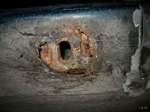

ich musste feststellen das mein E36 vorne links ein Mega rostproblem hat, meine Frage wäre nun, wie kann ich dieses beheben, ohne den kompletten schweller tauschen zu müssen?
Reparaturblech wird hier nicht mehr viel nützen oder?

Erstmal mit nem Drahtbürstn Aufsatz, sauber machen und schauen wie viel rost dann noch ist. Dann ein Blech fertigen und einschweißen.
ok werde ich tun danke
Und dann mit Unterbodenschutz versiegeln.

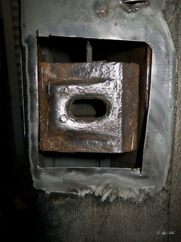

ganz genau so. Wenn du nicht super ran kommst, dann lieber das Blech unten am Schweller entsprechend ausschneiden damit du an den "Turm" gescheit ran kommst um diesen gänzlich zu entrosten und sicher zu stellen, dass dieser noch ordentlich mit der Karosse verbunden ist. ... um den geht es bei der Aktion ja im eigentlichen Sinne.
Sobald das Teil dann wieder schön instand gesetzt wurde, Blech unten ran (am besten mit Absetzzange) und punktschweißen befestigen. Danach gute Grundierung auftragen, Naht abdichten und dann nach Belieben lackieren und/oder Unterbodenschutz drauf.
Vergiss aber bloß den Ablauf vorne nicht. Wenn der zu ist, dann setzt sich das wieder flott mir Rost zu.
Auch hinterher die Hohlraumversiegelung nicht vergessen!

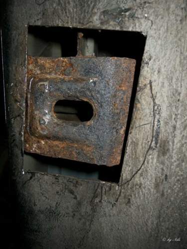

Großzügig den Rost wegschneiden, alles weitere entrosten, Rostwandler usw., dann neues Blech reinschweißen.
Hammerit drauf und da drüber dann Permafilm, zum Schluss den Schweller mit LiquidFilm fluten. 😎
