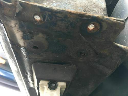

mir ist heute genau das Gleiche passiert wie Ralf. Ich dachte mich trifft der Schlag. Es ist
die Wagenheberaufnahme hinten rechts. Ich habe erst kürzlich das Getriebe überholen lassen und jetzt
das. Der Wagen ('99) ist sonst wirklich gut in Schuss und der restliche Schweller ist okay. Es ist tatsächlich nur die Aufnahme für den Wagenheber. Bevor ich jetzt blauäugig in eine Werkstatt fahre, würde
ich mich freuen, wenn ihr nochmal ein paar Ideen oder Vorschläge äußert. Vielleicht kann mir ja insbesondere der Themensteller Ralf helfen. Ich bin gerade echt am verzweifeln. Im Schuppen liegt auch noch ein Satz neuer Sommerreifen. Es hätte zu keinem dümmeren Zeitpunkt passieren können...
Ich bin für jede Idee, etc. dankbar!
Alles Gute und schöne Restwochenende,
Linus
Ich habe bei mir ebenfalls an einer Aufnahme Rost entdeckt (die anderen waren einwandfrei) und der Bereich um den Gummi war bereits knusprig. Der Grund war die Niete des Plastikschutzes (von dort ging der Rost aus) und an dieser Stelle vollständig fehlendes Schutzwachs im Schweller (vorne war noch alles regelrecht geflutet). Ich bin dann, und zwar bevor das Teil zusammenkracht, gleich zu einem Karosseriebetrieb gefahren. Die haben mir das für insgesamt 400 EUR richtig gut gerichtet. Altes Teil entnommen, originales BMW - Neuteil zurechtgeschnitten, lackiert und konserviert. Ein guter Preis, finde ich.

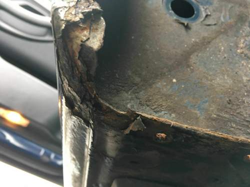

hallo, ich habe bei meinem auto auch rost am unterboden entdeckt und die stellen entrostet und mit rostumwandler behandelt. gestern habe ich die komplette linke seite mit hohlraumversiegelung noch behandelt.
ich habe mein auto letzten monat karrosserie und lackierer gegeben, die haben nur das ende vom schweller gemacht, weil die dachten das innenleben von der wagenheberaufnahme wäre noch okay. ich kann den wagen noch so anheben. gestern habe ich allerdings mit ner taschenlampe reingeleuchtet und etwas rost an der aufnahme gesehen. der rost ist nur innen. alles noch am anfang. wie muss ich da jetzt vorgehen? den schweller an der stelle aufflexen und neue saubere verstärkung einschweißen?
