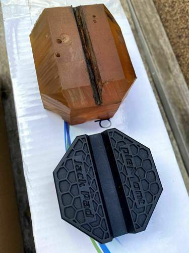

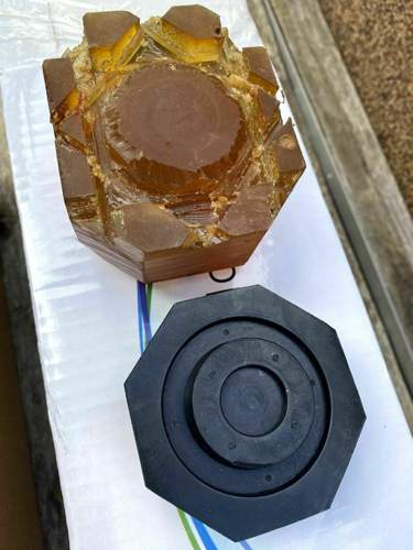

Zur Schonung der Auflagefläche eben so ein Gummi-Teil auflegen. Ich habe mir einen Eishockey -Puck dafür gekauft, weil diese Gummi -Dinger viel zu teuer sind.
Hier mal meine selbst gebastelte Hartgummiplatte, und eine gekaufte. Passt super in den Fals der Aufnahmepunkte meines ST-Line. Der Individual hat die gleichen Aufnahmepunkte. Wagenheber ist ein normaler 2 T Rangierheber. 😉
Aufnahme oben
Aufnahme Unterseite
Bez. Aufnahmepunkte....

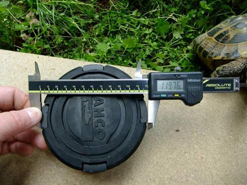

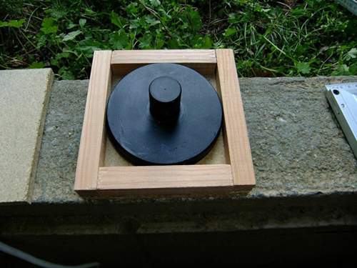

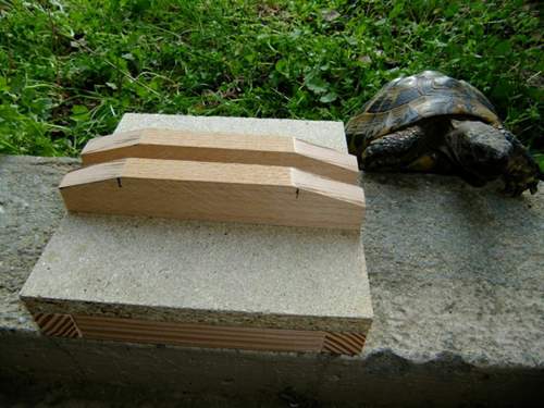

Ich habe mir vor ein paar Jahren eine passende Aufnahme für den Falz aus Hartholz gebaut. Passt einwandfrei und ist absolut stabil.
Mit den "normalen" Wagenhebern, die 35 bis 37 cm als Hubhöhe haben, wäre ich vorsichtig beim Einsetzen von höheren Aufnahmen ("SUV-Adapter"😉. Und zwar aus dem Grund, dass dann zwar mehr Endhöhe erreicht wird, das Ganze aber auch viel kippeliger wird, da das Verhältnis Hubhöhe/Aufstandsfläche zu groß wird. Die "großen" Heber mit ca. 50 cm Endhöhe haben von sich aus schon eine wesentlich breitere und längere Basis, was die Stabilität beim Heben enorm erhöht.
