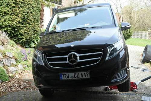

@Pahul : Wichtig ist, dass die drehbaren Räder des Wagenhebers richtig stehen und sich frei in Querrichtung bewegen können. Wenn sie quer stehen und sich erst mit Gewalt drehen müssen, dann zerren sie am Puffer und es entstehen gewaltige Scherkräfte. Also ich habe bisher noch nie Probleme gehabt und der Bursche musste schon oft an den Marco Polo ran und wurde nicht geschont.

Beim V250 -hinten geht es sehr eng zu, durch die direkte dünne Plastverkleidung, hier muß die Unterlage ordentlich passen. (Foto)

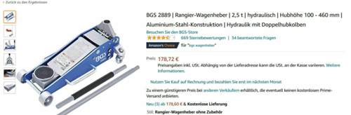

Könnte mir jemand bitte helfen und mitteilen, welche Hubhöhe (in cm/mm)
ein Wagenheber benötigt, um die V-Klasse frei nach oben zu bekommen, um ein Rad wechseln zu können.
Hintergrund:
Die neue V-Klasse wird nur noch OHNE Wagenheber ausgeliefert (weil ohne Ersatzrad und Wagenheber angeblich die CO2-Werte besser wurden - Kopfschüttel)
Jetzt will ich mir einen Hydraulischen Wagenheber kaufen, aber ich weiß nicht, wieviel Hub der mindestens haben muss.
Leider kann ich das ohne vorhandenen Wagenheber nicht selbst ausprobieren.
Wäre super, wenn mir jemand die Hubhöhe mal ausmessen können,
Dankeschön vorab
viele Grüße
crea

Hi, ich habe mir für die Vau den BGS Wagenhebr mit einer Hubhöhe von 460mm gekauft. Super Handhabe, ohne probleme steht die stabil...
BGS Wagenheber

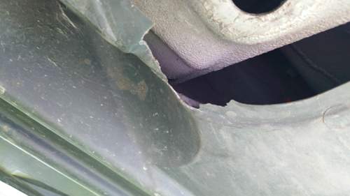

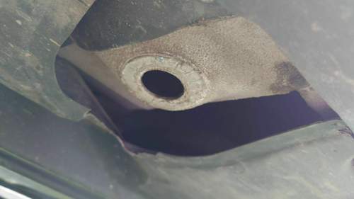

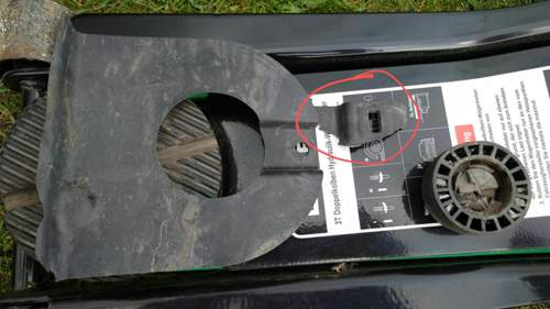

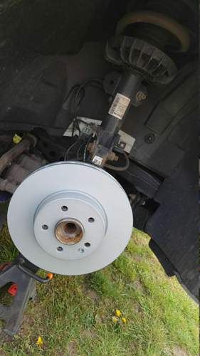

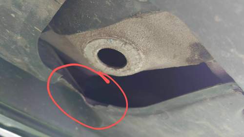

Mir hat es gestern beim Ablassen die Hohlbuffe (A6395830046) so unglücklich zerlegt, dass es die Abdeckung (A4476841018) drumherum und sogar noch ein Stück aus der Unterbodenverkleidung herausgebrochen hat, wo die Abdeckung befestigt wird. Passiert ist es vorn links.
Hat jemand die Entsprechenden Teilenummern des Unterbodenschutzes incl. der entsprechenden Schrauben?
Danke schon mal im Voraus.
Schöne neue Bremsscheibe ;)
Ausgebrochene Befestigung der Abdeckung
Das Loch vom Stopfen (Hohlbuffe)
Alles kein Beinbruch ... nur kleines Lehrgeld - wird dir schnell geliefert !
Stopfen & Abdeckung
Dto.
Danke für deine schnelle Antwort.
Aber die Abdeckung kann nicht mehr befestigt werden, da von der Unterboden Verkleidung die markierte Stelle auch weggebrochen ist.
Und ohne dieses Teil, lässt sich leider die Abdeckung nicht befestigen
Ausgebrochene Stelle
Ausgebrochenes Stück
