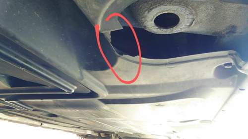

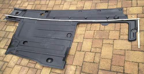

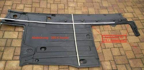

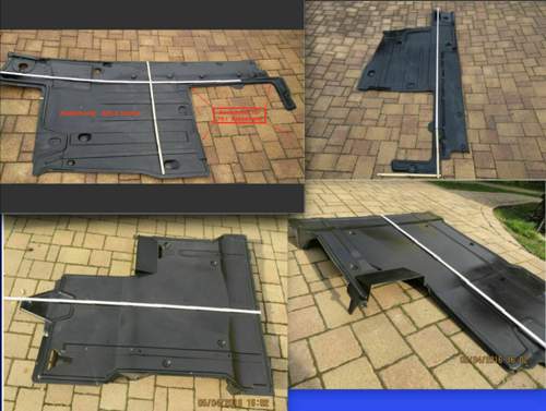

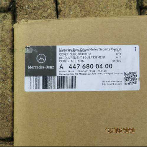

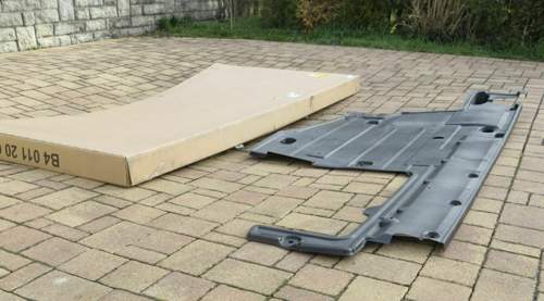

Wenn es dir die große Platte zerlegt hat, kostet es allerdings 205 €.
Diese wabblige Unterabdeckung ist schon verzogen und krumm wenn sie im Karton ankommt.
Eine hatten sie mir in der Werksgarantie kostenlos erneuert, die 2. paar Jahre später ... wieder krumm und verzogen ... mußte ich selber löhnen - trotz 2 000 € Garantieverlängerung.
p.s.:

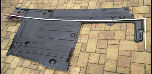

mach mal einen Pfeil an mein Bild ... wo das Plastik weggeflogen ist.
0
1
2
+2
In die fabrikneue Unterabdeckung mußte ich erst mal einen Aluwinkel einschrauben und fest vernieten,
weil seitl sonst die verzogene Plastik sichtbar ist. - siehe Bild 1 -
1
2
3
+3
Hab den Bereich rot markiert und befürchtet, dass es ein großes Teil ist.
Ohne Bühne wird das keine schöne Aufgabe.
Da werde ich mir erst einmal Gedanken machen ob es irgendwie ordentlich repariert werden kann, bevor alles runter muss.
Danke für Deine Infos.
Screenshot-20210503-082647
Dsc-4529
Bei dir ist der Wagenheber nach innen -Richtung Mitte- weggerutscht deshalb hat es die große Abdeckung beschädigt.
Bei mir war es nach außen verrutscht und nur die kleine Abdeckung mit der Flügelmutter zerfranst.

Du kannst die Abdeckung also erst mal in Ruhe entfernen ... dir den Schaden mal auf der Werkbank betrachten und später entscheiden ... will ich den Originalzustand unbedingt herstellen =205 € oder so wie zehntausende W447 V-Klassen und VITOs ohne die wabblige Bodenabdeckung den Wagen benutzen.
Einzig wichtig sind immer die 4 "Buffen" für den Wagenheber - die sollten immer perfekt i.O. bleiben.

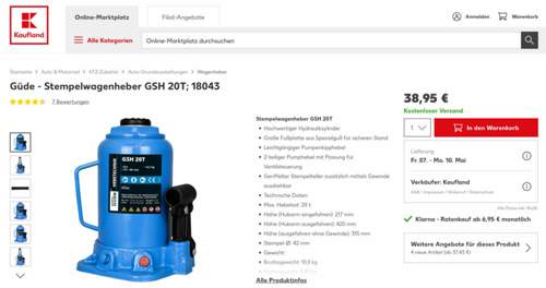

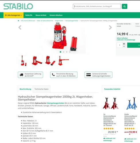

ich hatte vergesse zu erwähnen, dass ich einen Wagenheber mit an Board nehmen möchte, also keinen Rangierwagenheber, ich dachte an einen kleinen Stempelwagenheber.
Daher bräuchte ich den Wert für die Hubhöhe (nicht die Gesamthöhe eines Wagenhebers, sondern nur der netto-Hub).
Bin dankbar für jeden Tipp, für Hubhöhe und/oder Kauftipp.
Die echte min /max Hubhöhe ist:
z.B.:
.......... Güde = 203 mm netto
........Stabilo = 100 mm hydr. dazu 60 mm geschraubt
........Cartrend = 164 mm netto
p.s.:
techn. bzw. aus Arbeitsschutzgründen sollte mögl. keine größere Hub-Hohe konstr. werden, weil durch die Quer-Verschiebung (welche teilw. auftritt) die gesamte Fuhre vom Ständer fliegt !

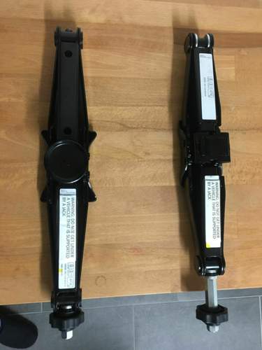

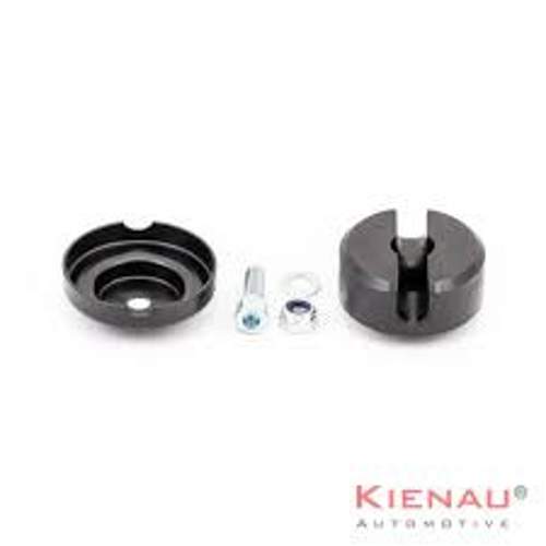

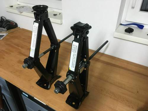

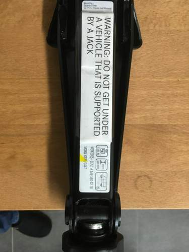

Mir wurde bei den Berichten auch etwas mulmig, sodass ich das Thema für mich wie folgt gelöst habe:
- Original Wagenheber vom Sprinter: A 910 580 00 00,
Der ist bis 2400kg zugelassen und wirkt gerade im Bereich Gewinde deutlich stabiler als der Originale der V-Klasse, der nur 1580kg heben darf.
- Neuen Aufnahmeteller: https://www.kienau.com/.../...ncl-Futterstueck-u-Schraubens--1042.html
- Ein Gummiteller für die Aufnahme.
Nach Umbau der Aufnahme hob er unsere V-Klasse vollkommen problemlos.
Und mit ein paar ‚Styropor-Nacharbeiten‘ sollte er auch an den originalen Stauort passen, aber soweit bin ich noch nicht…
Beste Grüße,
SMarcS
Links original, rechts Sprinter
V-Klasse
+4

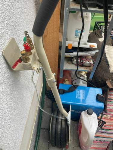

Hab mir in Amazon so einen hub Heber geholt für Druckluft.
Funktioniert Mega und kostet knapp über 100€.
Kann ich nur empfehlen.

kann mir jemand sagen, wo man einen solchen
herbekommt?
Im Ersatzteilhandel gibts irgendwie keine originalen.
Gibts sowas wie einen Benz-Ersatzteil-Shop?
@SMarcS schrieb am 6. Mai 2021 um 12:40:56 Uhr:
Beste Grüße,
SMarcS
Ich hatte ihn bei eBay-Kleinanzeigen gefunden.
Bei eBay gab‘s vor zwei Wochen auch noch welche.
Sonst such mal ohne Leerzeichen in der Artikelnummer.
