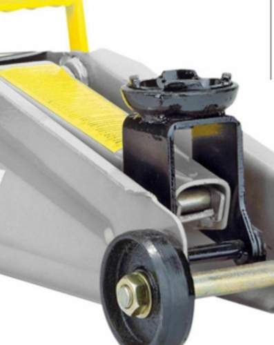

ein Erlebnis der besonderen Art, welches ich nicht noch einmal brauche...
Kürzlich habe ich mit dem Wagenheber die Reifen umgesteckt. Sommer runter - Winter rauf. An sich nichts ungewöhnliches und nicht das erste Mal. Genau genommen hatte ich den }> werkseitig gelieferten !!! {< Wagenheber zum 2. Mal im Einsatz.
Beim Heben des letzten (Hinter)Rades passierte es dann. Das Rad war kurz vorm Verlassen des Bodens, als mir der Wagen zurück in den Stand knallte. Der Gewindebolzen vom Wagenheber war hinüber... (siehe Bilder). In dem Moment war ich sehr froh das meine Finger noch dran und das Rad noch drauf war...
Der Wagenheber wurde zwischenzeitlich beim Vreundlichen problemlos getauscht; gibt darauf ja auch 2 Jahre Garantie.
Irritiert hat mich allerdings die Reaktion auf meine Frage, ob das schon mal vorgekommen.
Ja, das sei wohl schon hin und wieder mal passiert.... WAAAAS ?!? Ich mochte es gar nicht glauben.
Leute, das kann doch nicht sein das ein original mitgelieferter Wagenheber das Gewicht des Autos nicht hält... oder bin ich hier jetzt etwas kleinlich? Habt ihr auch schon von solchen "Fällen" (haha, welch Wortspiel) gehört oder selbiges erlebt?

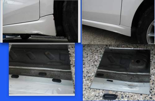

Außer den werksmäßig vorgesehenen 4 Plaste-Stopfen gibt es beim 2,6 to-Transporter keinerlei Möglichkeiten einen Dreibock an irgendeiner Stelle schadlos unter zu stellen ... unterwegs gleich garnicht.
Ohne jahrelang bleibende Schäden anzurichten, bleibt einzig die 4 stabilen Rad-Aufhängungen mittels
Holz-Klötzern von unten abzustützen.
p.s.: die 1mm Plaste- Abdeckungen zerfliegen dir bei Belastung sofort und die 2 mm Tiefziehbleche behalten dann ihre Dellen bis zum "jüngsten Tag". (siehe Foto Dellen durch Wagenheber ! )

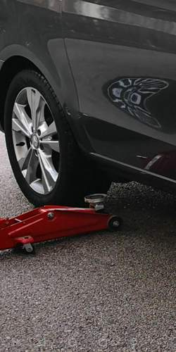

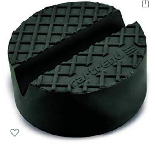

Liebes Forum, heute ist mir mein Rangierwagenheber abgerutscht und ich vermute, dass es sogar mein Bedienfehler war. Der Schweller der Seitentür ist leicht verbogen, aber glücklicherweise ist nicht mehr passiert. Dennoch die Frage an Euch. Mein Rangierwagenheber hat so eine tellerförmige Aufnahmeschale. Auf die habe ich immer so eine universelle Gummiauflage (Bild) gelegt und genau die ist weggerutscht. Mittlerweile vermute ich, dass ich den Wagenheber nur mit dem Teller und ohne Gummi ansetzen kann, oder? Der Hebepunkt der V ist ja so ein rundes Plastikding. Meine Lösung war - offensichtlich - zu wacklig. Vielleicht ist das aber auch die falsche Auflage? Für Eure Tipps bin ich dankbar.
.jpg
Normalerweise hast du schon richtig angesetzt, die Last vorn beträgt > 1 200 kg - deshalb sollte der Gummiteller nicht zu weich sein bzw. nicht oben noch geschlitzt.
Der Plastepfropfen - nur vorn - ist bei leerem Wagen bereits in der Lage den hi. Reifen gleich mit anzuheben ... deshalb ist die Auflagekraft enorm evtl. kann hier eine Aluscheibe bzw. Hartgewebescheibe günstiger sein.
https://www.amazon.de/s?...
Puffer f. Wagenheber

Danke Dir Pahul, was nutzt Du denn für Auflagen? Ich habe zwei mehr oder weniger baugleiche Auflagen in unterschiedlichen Härten und beide scheinen sich unter Last fast schon seitlich rauszuquetschen. Ohne Gummiauflage ist keine Option?

@Flusskrebs schrieb am 20. April 2019 um 23:19:56 Uhr:
Ich nutze jetzt seit 2016 keine Auflage beim V. Die angebaute Halterung passt direkt in die Mulde meines Wagenhebers.
Beim VW nutze ich die geschlitzte Auflage, passt da wunderbar.

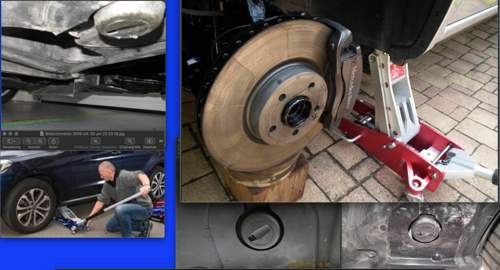

Man beachte:
Das Anheben mit hydraul. Wagenhebern kann sehr schnell böse Folgen haben, weil Drücke bis zu 3 000 kg möglich sind:
also vor dem "pumpen" besser 3x hinschauen. Foto vom FIAT 500 ohne Auflagepuffer !
(hier müssen Harthölzer in die 0,8mm Blechnuten vorher eingelegt werden ! )
Falsch angesetzter Wagenheber"

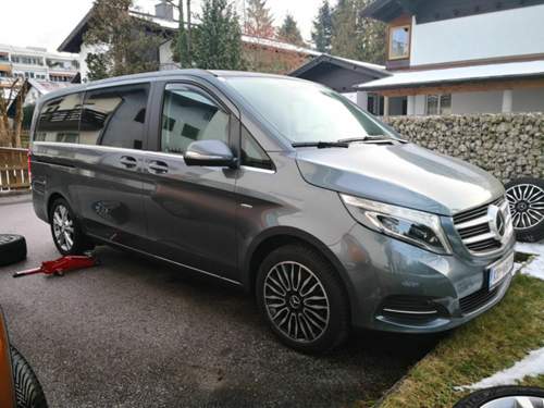

Servus also ich nutze nicht den Schweller Falz sondern die Aufnahme puntkte und lege Zwecks abrutschen einen Eishockey puck als Aufnahme zwischen Kfz und 3t Wagenheber
Allen noch schöne Ostern
Ich habe gerade kein extra Bild zu Hand. Nur vom wechseln letzten Herbst. Habe mir auf meinen Wagenheber eine Runde Schale angeschweisst. Diese greift ganz genau in den Gummipuffer unten am Auto. Noch nie ein Problem gehabt.
