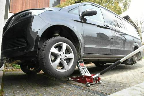

ein Erlebnis der besonderen Art, welches ich nicht noch einmal brauche...
Kürzlich habe ich mit dem Wagenheber die Reifen umgesteckt. Sommer runter - Winter rauf. An sich nichts ungewöhnliches und nicht das erste Mal. Genau genommen hatte ich den }> werkseitig gelieferten !!! {< Wagenheber zum 2. Mal im Einsatz.
Beim Heben des letzten (Hinter)Rades passierte es dann. Das Rad war kurz vorm Verlassen des Bodens, als mir der Wagen zurück in den Stand knallte. Der Gewindebolzen vom Wagenheber war hinüber... (siehe Bilder). In dem Moment war ich sehr froh das meine Finger noch dran und das Rad noch drauf war...
Der Wagenheber wurde zwischenzeitlich beim Vreundlichen problemlos getauscht; gibt darauf ja auch 2 Jahre Garantie.
Irritiert hat mich allerdings die Reaktion auf meine Frage, ob das schon mal vorgekommen.
Ja, das sei wohl schon hin und wieder mal passiert.... WAAAAS ?!? Ich mochte es gar nicht glauben.
Leute, das kann doch nicht sein das ein original mitgelieferter Wagenheber das Gewicht des Autos nicht hält... oder bin ich hier jetzt etwas kleinlich? Habt ihr auch schon von solchen "Fällen" (haha, welch Wortspiel) gehört oder selbiges erlebt?

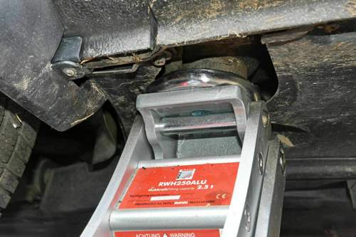

Ich habe gerade kein extra Bild zu Hand. Nur vom wechseln letzten Herbst. Habe mir auf meinen Wagenheber eine Runde Schale angeschweisst. Diese greift ganz genau in den Gummipuffer unten am Auto. Noch nie ein Problem gehabt.
Die Aufnahmepunkte an der V sind ja so ein Hartplastik (kein Gummi). Du hast quasi auch direkt Metall (vom Wagenheber) auf Hartplastik @fullframe.at? Das probiere ich jetzt auch mal. Der Ansatz mit dem Eishockeypuck wäre mir nach meinen gestrigen Erfahrungen zu gefährlich. Ich stelle auch immer noch zur Sicherheit ein Dreibein unter, sobald ich ans Rad gehe. Aber der Absturz kam gestern noch vor der Raddemontage.
.jpg
In meiner runden "aufnahmeschale" ist eine 2mm gummimatte eingelegt

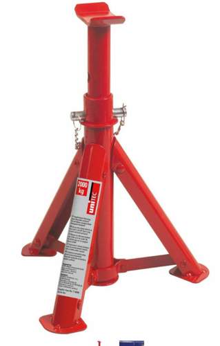

Wagenheber sind nicht für Arbeiten am Fahrzeug. Mit Wagenheber anheben, abstützen, ablassen und arbeiten. Dann wieder anheben, Stützen entfernen und ganz ablassen.
Alleine schon weil ein Loch in der Hydraulik dafür sorgen kann, dass das Auto fix runter kommt. Deswegen zur Sicherheit immer etwas unterstellen.

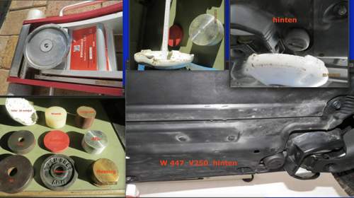

... Pahul, was nutzt Du denn für Auflagen?

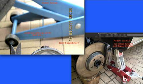

Es kommt immer auf den Heber an ... es gibt Teller mit > 30 mm Tiefe und wiederum andere mit 5 mm Tiefe:
Beim V250 -hinten geht es sehr eng zu, durch die direkte dünne Plastverkleidung, hier muß die Unterlage ordentlich passen. (Foto)

@xiszone schrieb am 21. April 2019 um 17:46:08 Uhr:
Stimmt genau, es gibt preiswerte Heber für 20 € ... die sind oft undicht, da die 3 Ventile (8 mm Stahlkugel & Druckfeder ) den Öldruck nicht halten können und zusätzl. noch die Beton-Pflasterfläche mit dem auslaufenden Öl total versauen.
Für die nächsten 20 Jahre sollte man schon paar € mehr in einen Aluheber investieren.

Habe auch (wie Pahul) den Holzmann ALU Rangierwagenheber. Damit kriege ich die komplette Wagenseite des Marco Polo hoch und kann gleich beide Räder in einem Arbeitsgang wechseln. Der bevorstehende Wechsel auf Sommerreifen ist damit schnell erledigt. Ich sehe den bordeigenen Wagenheber eher als Notlösung für unterwegs...

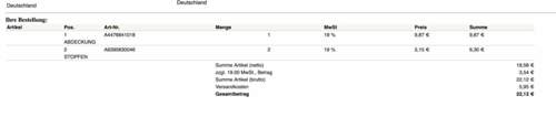

Stimmt der äußerst stabile Holzmann hat die ganze Wagenseite problemlos nach oben "gewürgt" ... nun brauche ich aber für 22€ die dürrwanstigen Plastikteile, die unter dem 1,5 Tonnen -halbe Seite - verbaut sind.
Das 2,5 Tonnen Fhrzg. ist nach LEGO - Prinzip aufgebaut ! 😁
alles nur lapprige Kunststoff-Teile !

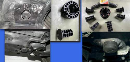

Die von @Pahul genannten Wagenheberaufnahmepunkte sind bei mir auch schon gebrochen (einer, einmal). Habe mir gleich noch drei zusätzliche auf Lager gelegt. Meinen ironischen Hinweis "das sind wohl Verschleißteile" hat der 🙂 nicht weiter kommentiert.
Ich vermute in meinem Fall auch Eigenverschulden. Da hat das Kunststoffteil wohl beim Ablassen des Fzg. Querkräfte ab bekommen, für die es nicht ausgelegt wurde ;-) Ich lege jetzt einen dicken Lappen dazwischen. Gestern hat der Radwechsel so ohne Verluste geklappt.

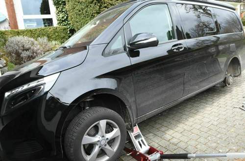

@Pahul Wo setzt Du denn den Wagenheber an? Ich gehe immer an die Gummipuffer und habe noch nie Probleme gehabt, Um den Puffer ist die Plastikabdeckung ja ausgespart. Es ist egal ob man am vorderen oder hinteren Puffer ansetzt, das 2. Rad wird ab einer gewissen Höhe immer mit angehoben.
Die kleinen Räder vom Wagenheber müssen immer quer zum Fahrzeug stehen, damit er beim Anheben nachrollen kann. Es sind immer einige cm die er sich bewegt: Dieses kann bei einem starren Billig-Wagenheber zu dem geschilderten Abrutschen etc. führen.

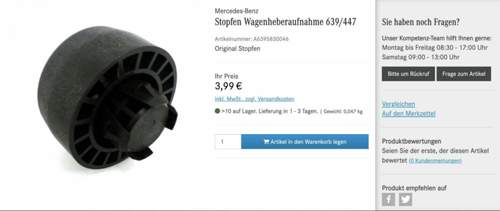

Die o.g. Gummipuffer sind leider nur Plaste-Hohlkörper -siehe Bild -
Gummi würde den > Tonnen-Druck nicht standhalten, sondern quetscht platt zusammen.
Der Hohlkörper wird von einem Stopfen, wie an millionenfachen Mülltonnen - Deckeln verwendet wird,
gehalten.

Ist das auf dem Foto die maximale Höhe, sprich die 490 mm die der Wagenheber kann?
Gruß André
