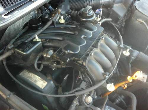

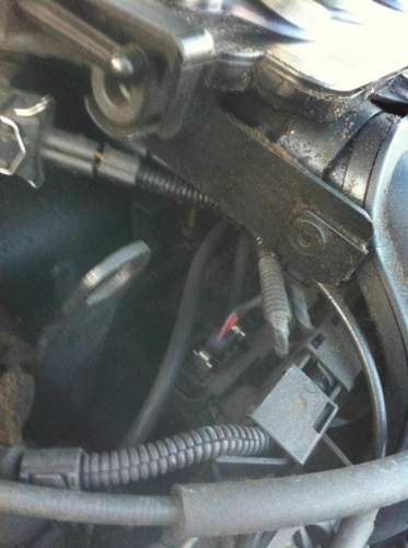

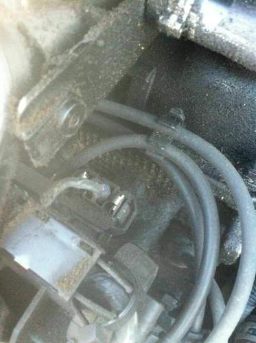

Hallo, habe zunächst die Motorabdeckung abgebaut und es sieht ziemlich ölig aus!!
Der Ölverlusst wurde schon bei den letzten TÜV´s bemängelt, aber mehr auch nicht.
Habe paar Fragen dazu:
1. Kann es sein, dass meine Probleme einfach durch die Verölung kommen und eine Motorwäsche die Probleme behebt???
2. Sind am Motorblock Auslässe für Luft o.ä., die durch das Öl verschlossen worden sein könnten?
3. Kann es sein, dass eine Zündkerze nicht mehr geht, weil sie zugeölt ist?
Themenstarteram 8. Juni 2016 um 0:54
..und hier kommen einige Bilder, die ich heute gemacht habe.
Ansaugbruecke-verbindung-nah
Ansaugbruecke
Evtl-oel-an-zuendkerze
+7
Themenstarteram 8. Juni 2016 um 1:01
4. Wozu ist der "ölige Schlauch" auf den letzten drei Bildern?
5. Sieht die Verbindung der oberen zur unteren Ansaugbrücke korrekt aus? Es liegt bestimmt nur am Design, oder? (An der Verbindungsstelle sieht es so aus, als ob es je zwei "Ringe" sind, die eigentlich parallel zueinander stehen müssten.)
Da alles ziemlich versifft ist, wäre eine (professionelle) Motorreinigung vielleicht angebracht. Danach kannst du ein eventuelles Leck besser orten.
Wenn du die Motorreinigung selbst machst: nur an erlaubten Waschplätzen mit Ölabscheider, Bremsenreiniger dazu nehmen und den harten Wasserstrahl nicht zu stark auf Kabel, Stecker, Zündteile und elektronische Bauteile halten. Wenn möglich, den Wasserdruck an der Waschpistole reduzieren.
Noch besser wäre eine Reinigung mit Trockeneis, aber leider in Deutschland eher selten zu finden.
