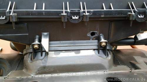

Hallo, mein 325i BJ 1991 ist seit April wieder in Betrieb und der seltsame Geruch, sowie innen beschlagene Zusatzinstrumente, kamen mir gleich spanisch vor. Also wie vermutet: Wärmetauscher undicht.
Leider ergibt sich ein minimales Problem, weil es zwei Versionen gibt: Siemens und Behr.

Der Umbau ist jetzt fertig. Angefangen hatte ich am 1. Mai. An diesem Tag habe ich von 8 bis 24 Uhr daran gearbeitet und die Folgetage ging es fast nur noch um die Beschaffung eines Behr-Wärmetauschers. Im Grunde ist der ganze Umbau nicht furchtbar schwierig - theoretisch. Ich habe mich immer wieder mit Kleinigkeiten ewig aufgehalten, wie z.B. verlorene Schrauben, Suche nach verlegten Werkzeugen. Die Abdeckungen der Scheibenentfrostungsöffnungen gingen nur sehr schwer wieder zurück an ihren Platz. Der Boden unter dem Handschuhfach stand an der Luftdüse an, also habe ich entnervt mit der Säge für Platz gesorgt.
Eingebaut ist jetzt eine Heizung von einem 320i Cabrio und das Bedienteil stammt von einem 318is. Der Doppelflansch an der Spritzwand ist neu.
Wenn man einen gut erhaltenen E36 mit Siemens-Heizung hat und man das Auto noch länger fahren möchte, dann würde ich fast empfehlen die 750 EUR bei BMW zu lassen und auf diesen Aufriss zu verzichten.
Das Verstärkungsrohr kann im Auto bleiben, bzw. die Abrissschrauben müssen nicht gelöst werden. Die alte Heizung ging einfach so raus und für den Einbau der Behr-Heizung, habe ich die Befestigungsschrauben des Rohrs gelöst.

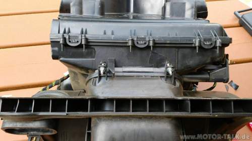

Wie meinen? Ich gebe zu, das ganze ist etwas verwirrend. Zur Zeit habe ich noch eine Siemens-Heizung, aber ohne Wärmetauscher, weil dieser undicht ist. Ich wollte auf Behr umbauen, aber die Heizung kam mit mehreren Brüchen und Löchern im Kunststoff an. Ob ich den Umbau noch machen werde, weiß ich nicht. Nachdem mein Frust etwas abgeklungen ist, eher ja. Dazu muss ich zuerst eine intakte Heizung mit allen Teilen finden.
Das ganze Thema ist etwas kurios. Bei dem zuvor verlinkten Angebot auf Ebay Kleinanzeigen, ist eine Siemens-Bedieneinheit mit einer Behr-Heizung verbunden. Demnach wären die Heizungen elektrisch kompatibel. Der Drehknopf für die Wärmeeinstellung ist bei Siemens im Gegensatz zur Behr-Version stufenlos.
Ich habe heute mit langen Gewindeschrauben und Panzertape die angebröselte Behr-Heizung zusammengeflickt. Dann habe ich den neuen Wärmetauscher von International Radiators testweise eingesetzt und.. passt nur mit Gewalt. Das Teil würde unter Spannung stehen und ob das Doppelrohr dann noch gut passt.. Ein dermaßen schlecht passendes Ersatzteil ist mir noch nie untergekommen. Einmal zurück zum Absender und entweder Nissens oder Hella/Behr kaufen. Wenn der Preisunterschied gering ist, dann Hella.
