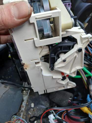

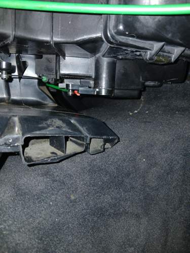

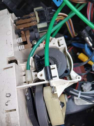

Moin moin,
ich kann natürlich nur von meinem Wagen berichten und ich habe keine Klimaanlage,hab nur eine ganz normale Heizung.
Bei mir ist definitiv alles ohne Stellmotoren,nur mit Bowdenzügen und für die warm/kalt Einstellung ist der untere Bowdenzug mit dem roten Kunststoff dran zuständig.
Er ist am Bedienteil unten eingeklickt und ebenso am Lüfterkasten mittig unten dran.
Wenn ich das richtig verstanden habe möchtest du die Klappen neu bekleben,korrekt?
Falls du das ohne ausbau des Armaturenbrettes hinkriegst sag mir bescheid,bin gespannt wie du das dann gemacht hast.
