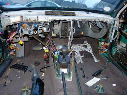

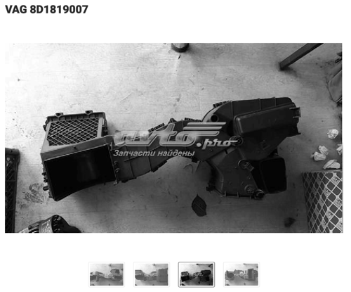

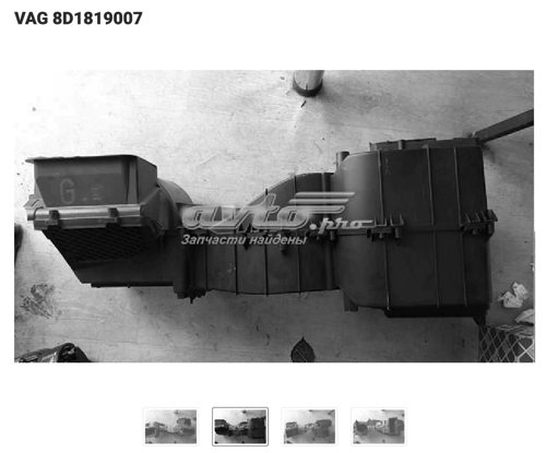

Ich stelle mal ein paar Bilder von dem Kasten ein, der ist von 1995 ohne Klima.
Vielleicht hat einer ne Idee.
Mal alle Lüftungsdüsen bis auf die mittlere schließen. Da mußte dann eigentlich warme Luft kommen.

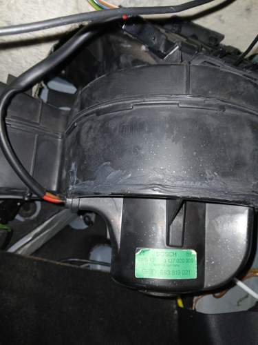

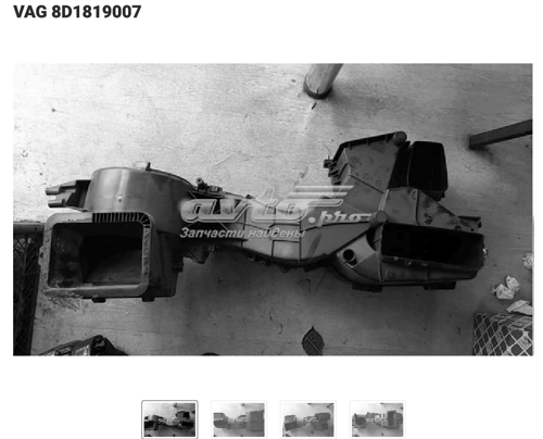

@chevyfreak59
Ich beziehe mich jetzt auf das letzte von dir eingestellte Bild.
Kann es sein das der Lüfterkasten nicht vom A4 sondern vom A3 ist?
Wenn ich das Bild mal "gedanklich" so umdrehe das ich den Kasten einbauen könnte,dann würde der Lüftermotor praktisch mit dem sich drehenden Rad wagerecht drin liegen und es wird noch ein kleiner Deckel (glaube mit 4 Schrauben) und zur Temp.-Bestimmung drunter geschraubt.
Stimmt das,oder bin ich jetzt falsch?
Ich habe diesen Kasten im August bei meinem A3 erst gewechselt und der Lüftermotor in meinem A4 wird anders befestigt.

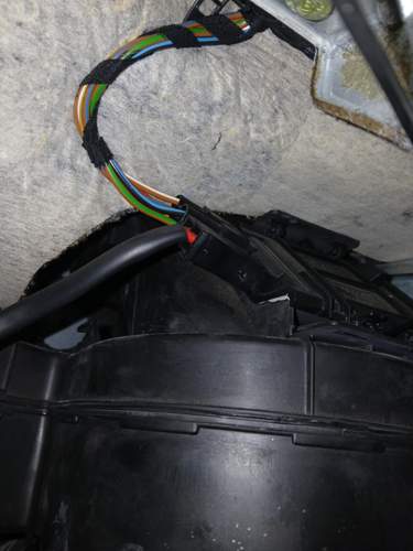

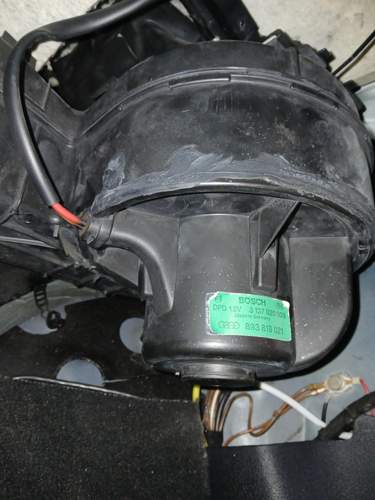

Beim A4 ist das Rad vom Lüftermotor senkrecht nach oben und der ganze Motor hält nur durch einen "Drehverschluß" 1/4 Drehung wenn ich nicht irre.Diesen Deckel mit den 4 Schrauben gibt es bei meinem A4 garnicht.
Ich hänge mal ein Bild von meinem Motor an.Man sieht leider nicht viel drauf,da es eigentlich nur um den Motor ging als das Bild entstand aber evt kannst du dir denken was ich meine.
Nicht über den Kleber wundern auf dem Bild ich hab den Drehverschluß zerstört und dachte,in dem Moment, nicht das ich da in diesem Leben noch mal dran müsste.

@Jacki24101983 schrieb am 7. Februar 2025 um 08:15:09 Uhr:
@chevyfreak59

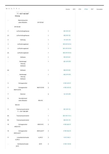

Hi Jacki,
kann sein, das es nicht der richtige ist.
ich hänge mal ein paar Bilder mit den korrekten Nummern an.
BG Axel

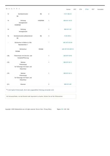

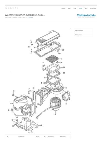

Übersicht
1
2
@chevyfreak59 [url=https://www.motor-talk.de/.../...er-doch-was-anderes-t8111877.html?...]schrieb
Hi Jacki,
BG Axel
Das sieht gut aus.
Besten Dank.

Wärmetauscher Ausbau
@chevyfreak59 schrieb am 7. Februar 2025 um 17:42:30 Uhr:
@Jacki24101983 [url=https://www.motor-talk.de/.../...er-doch-was-anderes-t8111877.html?...]schrieb am 7. Februar 2025 um 17:27:46
Guckste Bild
Lenkrad und Sitze vorher raus, sonst kriegste ne Krise
2 Nachmitage bis dahin, dieses Jahr mach ich den Rest. Aber erst wenn's warm ist.
Sieht doch ganz nett aus.
Wofür haste die Sitze rausgenommen und die Türpappen abgenommen hab ich bislang nicht gemusst um da dran zu kommen.
Der Rest vom Bild hat praktisch Wiedererkennungswert,selbst die 2 Nachmittage 4-6 Stunden hab ich beim ersten zerlegen auch gebraucht.
Inzwischen bin ich der Meinung--bezogen auf den Innenraum--mit jeder Schraube per Du zu sein.
Mal sehen wie lange es dauert....
Nur eines frag ich mich bezüglich des Wechsels des Wärmetauschers.
Muss der Lüfterkasten zwingend komplett raus um den Wärmetauscher raus zu kriegen?
