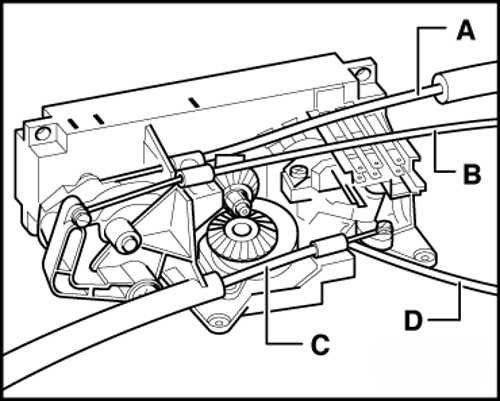

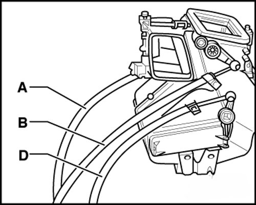

Fahrzeuge bis Modelljahr 1996 haben 4 Bowdenzüge mit einer Frischluftabsperrklappe.
Klimaanlage gibt es nur mit Klimaautomatik.
A Fußraum-/Defrostklappe
B Zentralklappe
C Frischluftabsperrklappe
D Temperaturklappe
Anschlußplan für die Bowdenzüge an der H
Anschlußplan für Bowdenzüge an der Heizu

Genau wie du schreibst mit 4 Bowdenzügen kenne ich das und wenn ich mich recht erinnere (das letzte zerlegen ist schon ein paar "Tage" her).
Vom Bedienteil aus:
-müsten 2 Züge an den Schalter für Füße,oben,Düsen gehen
-einer an den Schalter für warm/kalt
-einer an den Schalter für die Stufen 1,2,3,4

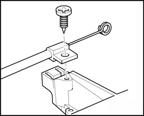

Da können Rastnasen abbrechen. Den defekten Bowdenzzug kann man mit einer kurzen Blechschraube reparieren.

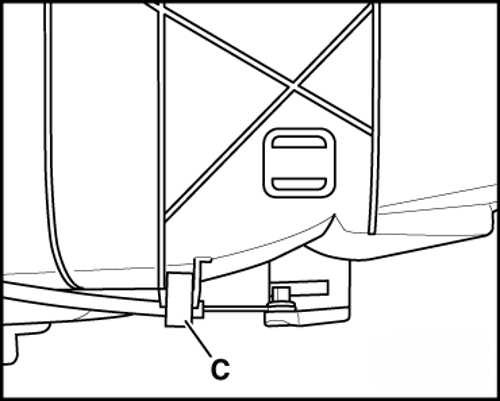

Die Frischluftklappe müsste im Fußraum rechts sein.

Besten Dank für Idee.
Sollte tatsächlich eine gebrochen sein ist das ja mal ein Plan der hilfreich ist.

A Fußraum-/Defrostklappe Farbe des Widerlagers: weiß (grün)
B Zentralklappe Farbe des Widerlagers: schwarz (gelb)
C Frischluftabsperrklappe Farbe des Widerlagers: blau (braun)
D Temperaturklappe Farbe des Widerlagers: rot (orange)

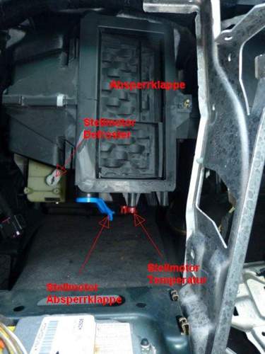

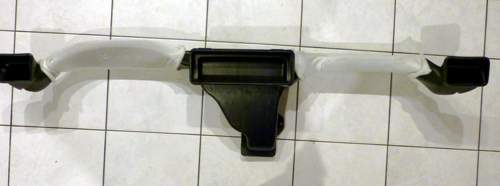

Wenn oben links / rechts warm kommt, muß auch die Mitte warm sein.
Der Kanal hat 2 seperate Luftführungen 1x Oben Mitte,und 2 x und rechts links.
Werden beide von der Absperrklappe versorgt.
Die Bezeichnung Stellmotor auf den Bildern müßt ihr euch wegdenken.
Ist aber das gleiche Prinzip.
