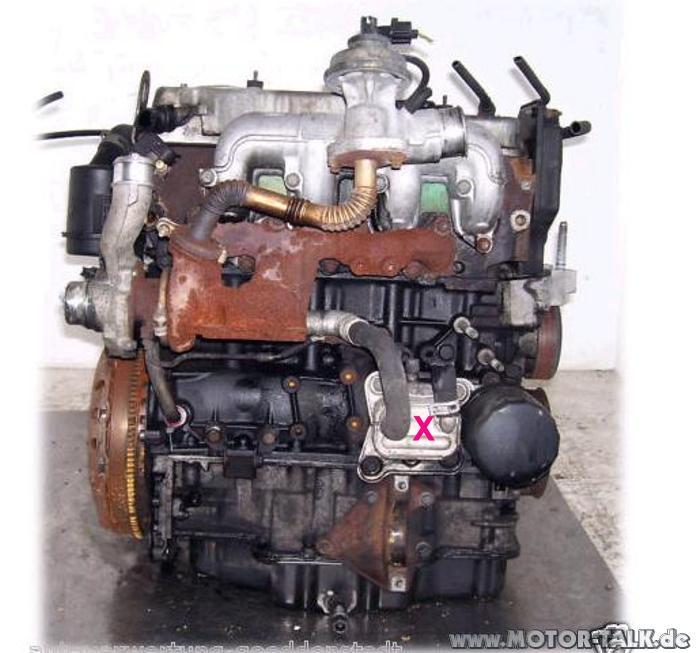

Hallo, ich fahre einen focus diesel Mk1 bj.2000 mit 90ps . habe wasserverlust und war in der werkstatt (meine frau war da). diagnose: wärmetauscher defekt. nun meine frage. gehe ich recht in der annahme das der innen sitzt?. weil laut aussage von meiner frau schaute der mechaniker im motorraum mit nem spiegel nähe beifahrerseite runter und sagte dann, wärmetauscher sei defekt. oder hat der focus den aussen sitzen? und ...innen ist alles trocken. wäre nett wenn ihr mir helfen könntet. mfg.....pat.

kann es sein das der Ölkühler gemeint ist (der sitzt auch an der Motorrückseite)? Oder ein Schlauch am Ölkühler? Wobei man das schon genauer anschauen sollte, nicht nur mal schnell mit einem Spiegel ...
Hallo, erstmal danke für deine antwort. wie meinst du das mit dem ölkühler, und was hat der ölkühler mit wasserverlust zu tun? sorry...das versteh ich im moment nicht so ganz. hab mich eben mal auf der beifahrerseite unters auto gelegt, alles nass. aber es ist mir nicht ersichtlich wo es herkommt. und ja, fussraum absolut trocken. was könnte da jetzt noch die ursache sein? und wo sitzt eig. der ölkühler genau? 🙂
Der Ölkühler ist auch eine Art Wärmetauscher (zwischen dem Motoröl und dem Kühlwasser), der sitzt zwischen Motor und Ölfilter

Wenn es dort feucht ist würde ich den Wärmetauscher im Innenraum eigentlich ausschließen ... du kannst auch mal das Rad einschlagen (nach links) und schauen ob du den Ölfilter siehst
, war grad am auto und habe das rad eingeschlagen und mal nach dem ölfilter geschaut. da ist es nass und tropft runter auf die manchette ( soweit ich das sehen konnte ). sitzt da der ölkühler auch? ich kann im moment nicht in die garage, erst morgen früh. schau mal das bild, da ist der ölkühler..richtig? kosten und, was muss ich beachten beim wechseln?http://data.motor-talk.de/.../...1526373402203-7624935921486129885.jpg
Oelkuehler-x-4677361526373402203
ich hatte es falsch vor Augen ... richtig müßte es heißen, der Ölkühler (da wo das Kreuz ist) sitzt links neben dem Ölfilter
bevor du zum Schrauben anfängst sollte man sich das ganze nochmals genau anschauen, nicht das es ein Schlauch ist oder zB. das AGR-Rohr (sitzt etwas oberhalb des Ölkühlers)

Es muss nicht der Öl / Wasser Wärmetauscher gemeint sein, sondern es kann auch der Abgaswärmetauscher undicht sein.
hallo urgrufty 🙂 . jetzt bereitest du mir aber ne schlaflose nacht ;D . wo zum teufel sitzt der Abgaswärmetauscher ? und was kostet das ding, einfach zu tauschen? langsam bekomm ich angst -.-
Abgaswärmetauscher
=AGR-Rohr
Der Motor auf deinem Bild hat das Teil nicht !
Erneuern ist keine große Sache, sprich wenig Arbeitsaufwand.
moin gemeinde. so hab das auto mal aufgebockt, rad abgemacht und die unterverkleidung. das kühlwasser tropft direkt neben dem ölfilter raus ( also an den lamellen am ölkühler ). der ist wohl dann defekt. weiss jemand wo ich son ölkühler billig herbekomme? der ford ist schon 13 jahre, viel geld möcht ich da nimmer investieren, in 1 jahr gibs nen neuen 😉
Eb... gebraucht ~50 Teuro, Neu 300 🙁
