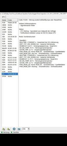

Hallo ,
Ich habe übrigens aktuell ein ähnliches Problem. Bei mir sind folgende Fehler hinterlegt.
Bei mir ist das Problem allerdings da eben der Tank in der Reserve ist. Bei vollem Tank fährt er normal im vollast Bereich.
Fehler wurden gelöscht und der Fehler mit dem niederdruck kam nicht nochmal. Allerdings die Störung mit der 2. benzinpumpe. Die Frage ist wo sitzt denn diese benzinpumpe?!
Ford Focus mk3 rs
Cbf52a3c-4576-4f30-b339-123a35df1e57
A76ed9b7-bdae-4f7b-a437-877462ed2186
Der Focus RS 2.3 l EB hat eine Besonderheit,er hat in der rechten ,aktiven Tankhälfte, des Satteltank, in einer Einheit 2 elektrische Kraftstoffpumpen,die individuell von einem kleinen Steuergerät angesteuert werden.
Für seine beeindruckende Leistung benötigt der Focus RS zwei Elektropumpen, die für eine höhere Durchflussrate bzw. einen höheren Druck im Kraftstoffsystem sorgen.
Beide Elektropumpen der Firma Delfi liefern gemeinsam 160 l/h. Der Druck im Kraftstoffsystem liegt zwischen 3.5 und 5.2 bar.
Der Kraftstoff der passiven Seite wird über eine Saugstrahlpumpe und eine Saugleitung angesaugt. Geregelt wird dies über den Kraftstofffüllstandsgeber sowie das FPDM (Modul - Kraftstoffpumpe).
Das ist nur ein kleiner Teil der Beschreibung des Kraftstoffsystem aus Ford Etis/Produkteinführung Focus RS ab 2016.
