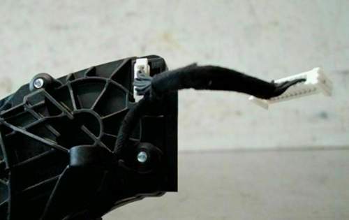

Ansonsten einfach Umpinnen. Sind doch 6 Kabel für 3 Funktionen. Musst doch nur mal durchmessen, welche Funktion welches Paar schaltet und dann entsprechend umstecken.

Da brauchst du gar nichts messen da umpinnen nichts bringt.

Da werden nicht für jeden Gang einzelne Schalter eingebaut sein, die man dann umpinnen könnte. Heutzutage werden die Schalterstellungen über Widerstandskaskaden gemacht, und dann wird der Spannungsabfall vom Steuergerät ausgewertet. Spart Kabel…
