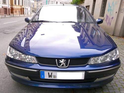

Auch hier nochmal Bilder eines von mir mit Collonite 476 behandelten Peugeot 406 HDI.
Basis war Waschen, Polieren testen, Prima Amigo als Precleaner und dann Collonite 476er drauf.
Was mir aufgefallen ist: Das Collonite läßt sich optimal mit den kleinen Schaumstoffpads von Lupus oder Meguiars auftragen, weil es dann hauchdünn ist.
Wenn es hauchdünn aufgetragen ist, läßt es sich auch noch ohne größere Probleme nach einer längeren Ablüftzeit abnehmen. Collonite selbst empfielt direkte Abnahme. Ich lasse es gern ablüften.
gepflegte Grüsse
