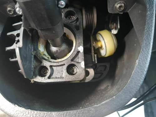

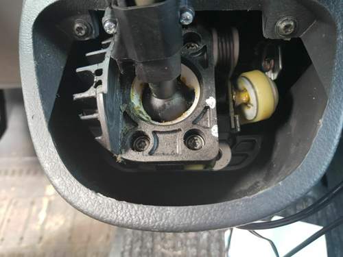

Moin an die Gemeinschaft, wir haben uns auch einen Mercedes Vito 111 gebraucht gekauft und das selbe Problem mit der Schaltung vom 1.Gang in den 2.Gang gehabt. Manchmal konnte man schalten und manchmal gar nicht. Unser KFZ-Meister ist daran schon verzweifelt. Er hat die Schaltung auseinandergebaut und hat gemerkt, dass die Schaltung nach links kaum Spielraum hat. Somit hat er an der Schaltung auf der rechten Seite jeweils eine Unterlegscheibe unter den Schrauben gemacht und siehe da, der 2.Gang lässt sich die ganze Zeit ohne Probleme schalten.
Hi!
Wo genau hat er die Unterlegscheiben hinzugefügt? Oben am Schalthebel oder unten am Getriebe?
Danke für eine aufschlussreiche Antwort!
Gruß Frank.
Moin Frank, es ist etwas doof von mir erklärt. Ich stell mal zwei Bilder rein. Es ist am Schaltblock nur eine Unterlegscheibe auf der rechten Seite, damit etwas mehr Gefälle zur linken Seite ist. Somit kommt der Schalthebel weiter nach links. Anschließend habe ich in Elsfleht noch eine Getriebespülung gemacht. Der hat sein eigenes Patent darauf und spült nur mit Öl ohne Chemikalien. Jetzt schaltet alles wieder butterweich, vom 1-6 Gang alles perfekt.
Unser Wagen hat nun 200.100km runter.

Mmmm, hat nen Augenblick gedauert, bis ich die Scheibe gefunden habe auf dem Bild, bin gespannt, ob das was bringt. Ich werde das ausprobieren und berichten. Danke für die schnelle Antwort! ??

So, ich habe gestern dann alles auseinander gebaut oben, weil ich noch einen Rep-Satz für den Schalthebel gefunden habe. Das Ergebnis ist nicht perfekt, aber schon nahe dran. Vielleicht versuch ich den Trick mit den Unterlegscheiben auch noch. Problem ist nur, das der Block mit dem Schalthebel ja die fünf senkrechten Verschraubungen hat und eine hinten quer, auf der die Feder sitzt. Deshalb kann man den Block nach Herausschrauben der Fünf nicht bewegen.
