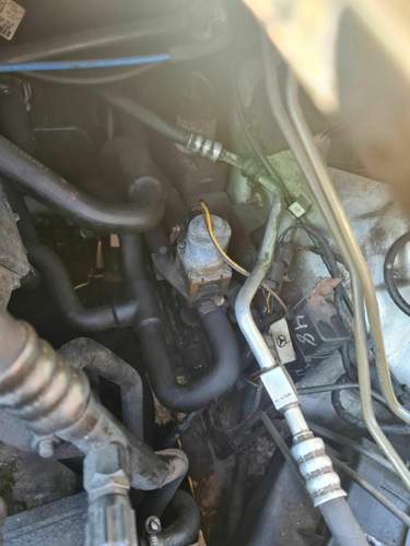

So .... nun wieder alles auseinander gebaut. Werkstatt hat er ab Freitag Zeit für mich... Such ich weiter.. kann mit einer sagen was das für ein Teil ist, wo das Kabel rübergeht?? Sind 3 Schläuche befestigt, jedoch die sind kalt aber das ding am sich warm...

Wegeventil Heizkreis Innenraumthemperierung vo/ggf. Fond, dahinter aufrecht stehend die elektr. Zusatzwasserpumpe für Restwärmenutzung + ggf. Standheizung.

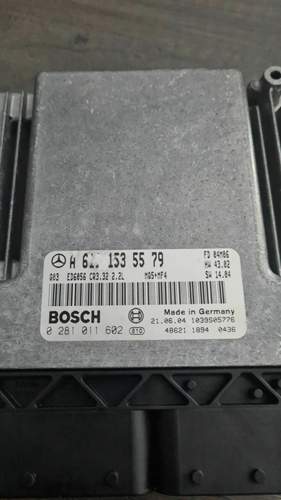

Also bevor die weiter alle Teile tauschen würde ich auch alles von ECU prüfen lassen.
Ja... ich lass es ja testen....ausgebaut hab ich es schon... bin gespannt...
Img-20210222-wa0022
611.....und das soll aus einem W 639 sein?
Jo 2003/04
