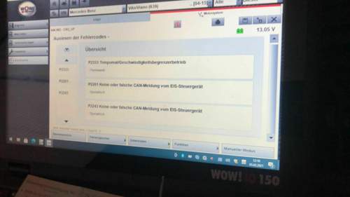

3 Fehler gefunden...

So... nun wurde das Kühlmittelthermostat gewechselt, jedoch immernoch der Fehler. Rote Lampe im Cockpit an und starten will er nicht.. menmo
Du hast da ein CAN-Bus Problem und bei der Freibeuterbude sehe ich schwarz. Sind die in der Lage eine Kurztest aller Steuergeräte zu machen den man sich ansehen kann ?Wohl nicht.
Was hat der Thermostat mit diesem Fehler zu tun?
Ich habe keine Ahnung... Fakt ist auf jefenfall das jetzt ein neues Thermostat verbaut wurde und die Rote Lampe im Cockpit jetzt aus ist und er startet ... mehrere Startversuche sind alle geklückt. Warum ausgerechnet diese Fehler im Speicher hinterlegt sind ,weiss auch keiner so genau.
Der Holländer hatte also recht??
Das alte Thermostat hat wohl keine Werte mehr ermittelt und somit wurde immer wieder der Start unterbrochen..sah auch sehr sehr sehr beschädigt aus...der Frost auf der Autobahn hat dann wohl den Rest gegeben. Besser als ein neues Steuergerät ??

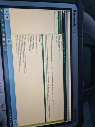

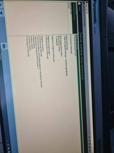

Hab euch mal Bilder gemacht vom auslesen.. kann es sein dass er an Masse verliert?? Batterie hält nur 2 tage , eine neue ist schon verbaut. Zündschlüssel funktioniert , kann ihn einstecken und er erfüllt alle Funktionen ausser Starten nicht...
Wo liegt das Massekabel im Motorraum beim Viano? Evtl Massekurzen...

Gut es ist nicht machbar das FZ zu MB zu bringen!?
Dann bau das Zündschloss, Motorsteuergerät aus und schicke das zu "ecu" zur Überprüfung.
Ecu ?? Was kostet sowas wenn ich es testen lasse??
Lg
Kabelsatz der Lima prüfen. Am besten komplett ausbauen.
