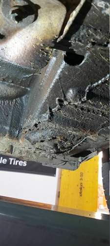

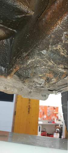

Ich hänge mich mal in diesen thread, da ich keinen neuen aufmachen wollte.
Habe n mehr oder weniger grosses Problem mit Rost. Habe letztes Monat Pickerl gemacht. Dort wurde die Spurstange als schwerer Mangel erkannt und Bremsen hinten an der Verschleißgrenze.
Soweit so gut. Spurstangen vorne beidseitig kpl. , Bremsen hinten kpl. und Ölwechsel machen lassen.
Aber jetzt zum eigentlichen Problem. Die linke Wagenheberaufnahme ist durch.
Vermute er ist bei der Nachkontrolle nach Spureinstellung eingedrückt worden.
Der Spengler der mir letztes Jahr einiges ausgebessert hat macht mir nicht viel Hoffnung dort wohl 3 Bleche zusammentreffen.
GIBT'S hierfür kein Reparaturblech?
Wollte den Bus eigentlich noch 4 Jahre fahren. Irgendwie glaub ich er schafft es nicht wegen Rost.
Was würdet ihr tun. Nochmals Geld investieren oder versuchen jetzt bald mit Pickerl verkaufen?

Das Loch in der Wagenheberaufnahme zugeschweißt?
Fataler Fehler......
@sirpomme schrieb am 23. Juni 2021 um 08:02:46 Uhr:
Hallo nein das ist nicht zugeschweisst. ( da muss ja n Loch sein zum ablaufen und wo der kunststoffteil drinnen steckt)
Die Kunststoffaufnahme die normal so 4cm hoch ist, hat es hochgedrückt so dass diese nur mehr minimal vorsteht.
Urghs, sieht aus, als wäre dort schonmal jmd. dran gewesen und hätte mit U-Bodenschutz rübergemumpt. Darunter kann es dann m. d. Zeit weiter gammeln.
Vermutl. kann man auch Hauptträger schweißen, aber da kann ich keine fundierten Aussagen zu machen. Rep.-bleche dafür kann ich mir schwer vorstellen. Wäre aber geil, wenn es sowas gäbe.
Um das Schadenbild best. zu können, müsste erstmal die Mumpe und die Rostschollen runter. Was sich zu Rost gewandelt hat ist ja eh kein Metall mehr und somit funktionslos.

@Busopa schrieb am 23. Juni 2021 um 10:50:39 Uhr:
richtig, erstmal mit der Zopfbürste alles schön freilegen und dann begutachten.
Ich kann mir kaum vorstellen, dass es hier nötig sein wird auf ein vorgefertigtes Reparaturblech zurückgreifen zu müssen.
Letztlich ist das doch hier ein U-förmiges Querprofil, in dem dieser Plastikstopfen für die Bühne drinsteckt. Nach vorne läuft das Blech ggf. mit einem Bogen in den Innenkotflügel
Da kann man sich schon was selber bauen, auch wenn das Arbeit macht. Frage ist halt, was man da für eine Blechstärke verbauen muss. Wenn 1,5mm Blech reicht, dann kann man das noch gerade mit Hammer, Schraubstock und Zange in eine Form bringen. Wenn doch dicker sein muss, dann wirds halt per Hand schwierig.
Aber ein 1,5mm-Blech ist schon ziemlich stabil.
