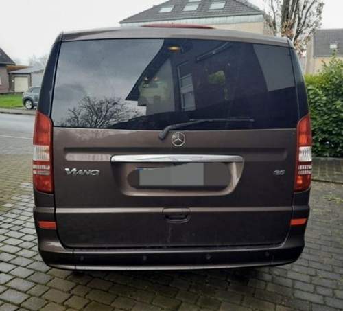

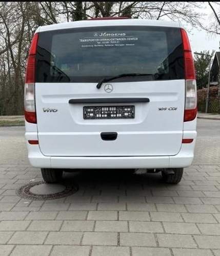

VorMoPf
MoPf
Nur die Scheibe ist seitlich li/re anders!
