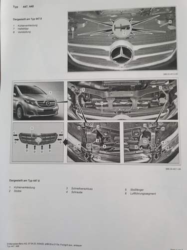

ich bin auf der Suche nach einer Anleitung um den Kühlergrill
am W447 auszubauen.
Hat dazu jemand eine Anleitung oder Explosionszeichnung ?
Danke schonmal vorab.

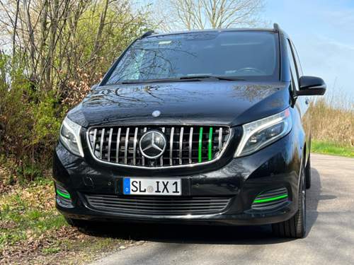

Also, der Grill ist drin! Ich kann jedem nur raten, Mut zum Anfassen 😉 Kaputt ging nix, aber ich war am Anfang definitiv zu vorsichtig!
Und unterhalb des Grills ist definitiv ein Blech/Querträger, hinter dem die Verkabelung für die Abstandssensoren laufen. Das Kabel wird auch an zwei Halterungen des Grills befestigt, das ist schon ein Wenig tricky, da zwischen Grill und dem Blech kaum Platz ist. Da muss man beherzt, aber mit Gefühl die Stoßstange vor dem Grill nach vorne ziehen um das Kabel wieder richtig einzuhängen.
Aber die Arbeit hat sich definitiv gelohnt, der V sieht so viel besser aus mit dem Diamantgrill (IMHO).

Den Grill oben hab ich bei meinem 2016er schon rausbekommen und gegen den Panamerica ausgetauscht.
Jetzt möchte ich den Grill unten in der Mitte raus haben.
Vermutlich auch nach vorne.
Aber wie ist der verrastet?
Bekomme den nicht gelöst.
Die kleinen außen gingen recht einfach 😉
Sieht sehr schön aus!

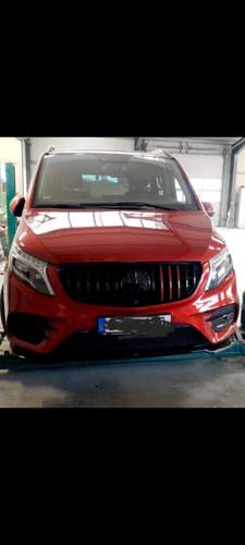

Das sieht auch mega aus. Habe den in rot. Grade umgebaut und lackiert.
@Joemist : Zeig mal 😉
Frisch lackiert ,emblem motorhaube entfernt. Ect.
Screenshot-20240117-192116-whatsapp
Und mit den 22 zoll einfach fett. Aber deinen finde ich auch mega.

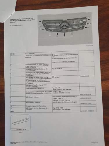

habe hier mal die Anleitung hoch geladen.
92098689-1547382292067029-6602648297813311488-n
92253416-1547382372067021-3390653500806397952-n
